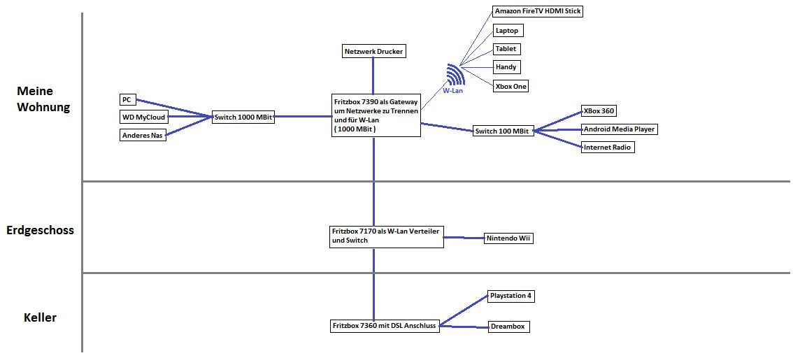

Ich habe mal eine kleine Übersicht über das Netzwerk hier bei mir aufgezeichnet.
Das Ergeschoss und der Keller gehöt einem Bekannten, der hier im Haus eigene Wohnungen belegt.
Für das Netzwerk und die Verkabelung bin ich soweit zuständig und verwalte eben auch dieses.
Ich habe schon Alternativ versuch den 1000 MBit Switch durch einen anderen zu ersetzen und komplett wegzulassen und die Geräte direkt an die Fritzbox 7390 anzuschliessen, was keine lösung des problemes brachte.
Ich bin mir auch nicht sicher, was das umklemmen der Geräte direkt an den Router für eine änderung und somit zu lösung bringen sollte,
da der Router (Fritzbox 7360) im Offline Betrieb auch nur die Funktion eines Switches übernimmt.
Auch eine eventuelle DHCP Funktion würde nicht Helfen, da alle meine Geräte (bis auf Handy & Tablet) feste IP´s bekommen haben.
Die Gateway Funktion der Fritzbox 7390 (in meiner Wohnung) dient mir dazu, meine Geräte in einer anderen IP Range zu Betreiben als die Restlichen geräte im haus, und trozdem zugriff auf das Internet zu haben.
Was bisher auch mit allen Geräten immer Funktionierte, nur eben mit der neu erworbenen WD MyCloud nicht.

Wie sind die Fritzboxen denn zur Zeit konfiguriert? Mein Netzwerk ist intern immer noch überall hin für alles erreichbar außer für externe Dinge. Deinen Fall kann ich deswegen so nicht rekonstruieren. Aber ich hätte da gerade eine Idee aber dazu musst du uns mal die Konfiguration deiner Fritzboxen nennen vorallem die Adressbereiche und wie die Standardgateways konfiguriert sind.
Wenn du sagst Netzwerk offline bei Stecker ziehen…Meinst du damit den Netzstecker oder nur den zur TAE?
Mein Netzwerk verhält sich genauso wie dein Netzwerk wenn die Fritzbox welche den Internet anschluss hat Ausgeschaltet ist.
Hab dem bild mal IP´s hinzugefügt.
Ob der 230V Stecker der Fritzbox oder nur der TAE gezogen wird, macht eigentlich keinen Unterschied,
da mein Netzwerk durch die Fritzbox 7390 als Gateway fungiert und die Netzwerke voneinander trennt.
Selbst ein Falscher Gateway in der MyCloud sollte keinerlei auswirkungen auf das Lokale Netzwerk haben.
Hardwareseitig ist die Fritzbox in meiner Wohnung der Gateway für den IP bereich 192.168.1.x und stellt die Netzwerkbrücke zum IP bereich 192.168.178.x her.
Ein Fehlerhafter Gateway eintrag in der MyCloud würde sie nur nichtmehr Online gehen lassen.

Mal ein paar Beispiele:
Natürlich drehen wir uns im Kreis, wenn Du Vieles einfach nicht durchführst, was wir Dir empfehlen. Das Problem wurde trotzdem nicht gelöst. Nun sind wir keine Gedankenleser hier. Und … Dein Problem hat wahrscheinlich auch keiner, sonst hätten wir ja eine Lösung. Will heissen, ich kann soviel das Internet kappen wie ich lustig bin - und kann trotzdem überall im LAN drauf zu greifen.
Geh in Dich - oder lass es
  • führe ein rüchwärtiges Reset durch
  • zeigen screenshots
  • löse das andere NAS aus dem Netzwerk
  • schmeiss die Fritzboxen raus und ersetze sie durch Switches
oder gehe ins englische Forum - vielleicht wissen die mehr
Gruß
Lucky
[quote]ist Dir eihentlich schon einmal aufgefallen das Vorschläge, die nicht in
Dein Schema passen, von Dir von vornherein abgebügelt werden?[/quote]
Ehrlich jetzt ?
Ich dachte hier sind leute die sich auskennen.
Ratschläge wie
Sind keine wirklichen Ratschläge, denn ausschalten des Gerätes ist nicht wirklich eine Option.
Genauso wie der hinweis, von der Festen IP auf DHCP zu wechseln und dann auchnoch den Router rauswerfen ist kein wirklicher hinweis.
Was genau DHCP eigentlich bringt und wer dafür zuständig ist, sollte vor so einem Tipp bekannt sein.
Ebenso der Tipp die Fritzboxen rauszuwerfen und durch Switches zu ersetzen ist absolut überflüssig, da…
  1. Die eine Fritzbox als Gateway dient und somit nicht durch einen Switch auswechselbar ist.
  2. Das Nas direkt am Switch hängt, an welchem auch der PC hängt und somit die Fritzboxen damit garnichts zu tun haben.
    Da es sich um einen Switch und nicht um einen Hub handelt.
Screenshots von einer Windows Fehlermeldung “Netzwerkfehler… Auf… konnte nicht zugegriffen werden…”
Sehr hilfreich, aber leider bin ich inkooperativ, da ich kein Screenshot dieser Fehlermeldung mache.
Den DNS Namen anstatt der IP zu verwenden ist genauso hilfreich, denn der Name wird sowieso zur IP aufgelöst.
Sollte bekannt sein.

Mittlerweile habe ich eine alternative lösung gefunden, welche ich in einem anderen Board bekommen habe, wie ich der MyCloud komplett alle Online zugriffe abdrehen kann.
Und schon Funktioniert es auch wenn keine DSL Verbindung vorhanden ist.
Vielleicht siehst du mich als Hochnäsig, aber ich brauch keine Ratschläge auszuprobieren die sowieso nicht Helfen.
Das Netzwerk funktioniert mit diesem aufbau schon viele jahre Problemfrei, und nur wegen dem neuen Nas alle Geräte austauschen und die Konfiguration ändern !
Danke für die Hilfe !
Statt hier die Leute anzufahren, die sich zumindest Gedanken gemacht haben, hättest Du die Lösung wenigstens teilen können. Du kannst Dich noch so gut in Deinem Netzwerk auskennen, manchmal verhält sich die MyCloud eben sehr speziell, davon können hier Einige was erzählen. However … hier bin ich raus.
Wenn mein Gateway nicht erreichbar ist da es einfach ausgeschalten ist dann läuft mein Netzwerk nicht mehr das ist richtig. Sobald aber nur die sync bzw. die Einwahl fehlt läuft alles auch meine NAS und vor allem deren Freigaben weiterhin.
An der Lösung deines speziellen Problems wäre ich aber auch interessiert um die ganze Sache endlich mal nachvollziehen zu können.
