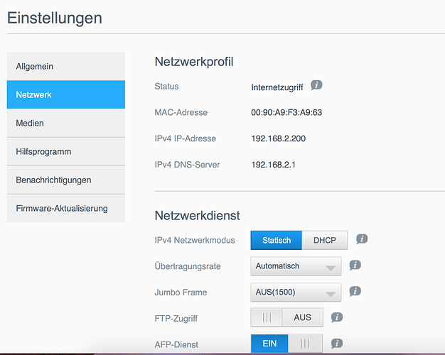

Du hast über das Dashboard bei “Einstellungen → Netzwerk” den AFP-Dienst eingeschaltet? Danach sollte das mit dem Finder kein Problem mehr sein, und die My Cloud wird immer automatisch verbunden.
Außerdem könntest Du der My Cloud mal 'ne feste IP vergeben. Ich kann das zwar nicht bestätigen (habe sowieso eine feste IP), aber irgendwo mal den Tipp in Bezug auf OS X gelesen. Ich nutze übrigens El Capitan. Vielleicht auch dies mal ausprobieren.
Hallo, habe seit ein paar tagen das selbe Problem, habt ihr schon eine lösung? Habe eine Macbook Pro, eine feste ip und finde die einstellung für afp bei mir nicht.
Bei der My Cloud Mirror ist die Einstellung jedenfalls genau dort, wo ich es beschrieben habe:

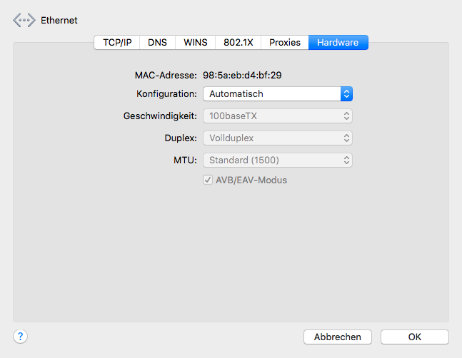

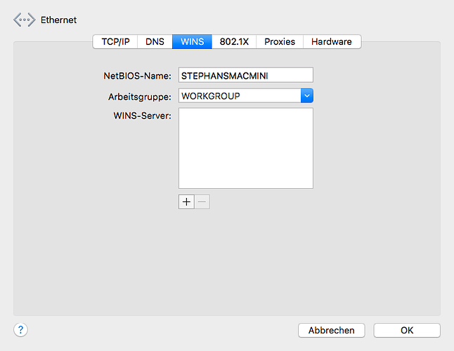

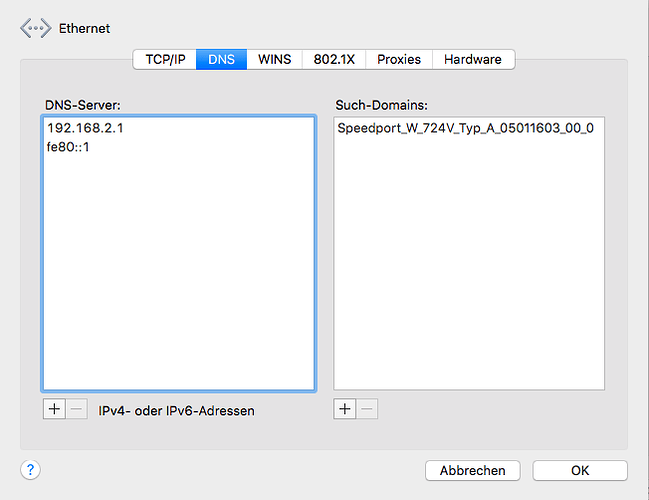

Ich habe hier eine MyCloud, eine MyCloudMirror, einen MacMini im LAN und ein MacBook im WLAN. Bei keinem der beiden Macs hatte ich je Probleme, im Finder die beiden Clouds zu erreichen. Ich habe auch echt nichts großartig eingestellt. Clouds werden im Finder angezeigt - mit dem entsprechenden Cloud-User verbinden, Passwörter merken - et voila.
Ich hänge Dir mal meine LAN Einstellungen vom MacMini dran. Kannst ja mal vergleichen. Vielleicht hilft es irgendwie.
danke, gucke ich mir mal in Ruhe an…über die netzwerke komme ich nicht auf die Mycloud…ansonsten bislang total zufrieden, über die diversen endgeräte komme ich total schnell und gut auf die WD.
