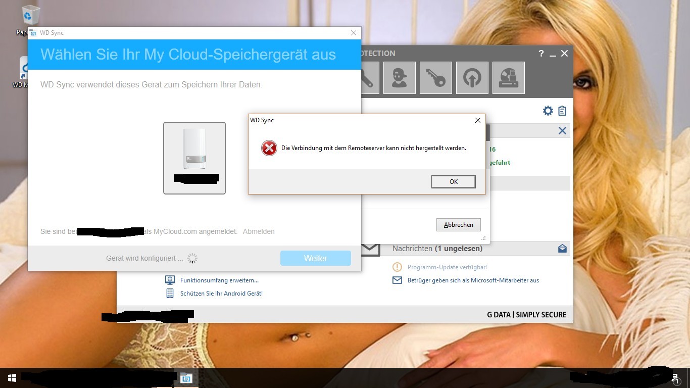

Leider komm ich vom Laptop mit WD Sync über das Internet nicht auf die Cloud. nur wenn ich im Heimnetzwerk bin.

ich erhalte eine Fehlermeldung siehe Screen.

Wenn ich jetzt aus dem entfernten Netz über WD Sync und nach Anmeldung das My Cloud Speichergerät hinzufügen will, sieht das Ganze so aus:

Nun ja, das läuft halt einfach. Installation und Einrichtung von WD Sync habe ich auf allen Rechnern allerdings im Heim-WLAN durchgeführt und nicht von Außen.

Also bei mir läuft das System jetzt.
Folgende Lösung bei mir. Ich musste auf alle Rechnern die sync deinstallieren. Die neu Installation wurde dann im Heimnetzwerk durchgeführt. Danach wurden die einzelnen Ordner hinzugefügt und den passende Rechte vergeben. nach dem Abschluss konnte ich dann von einem Außenstehenden Netzwerk zugreifen.

WD Sync wurde am 30. April 2020 eingestellt.
