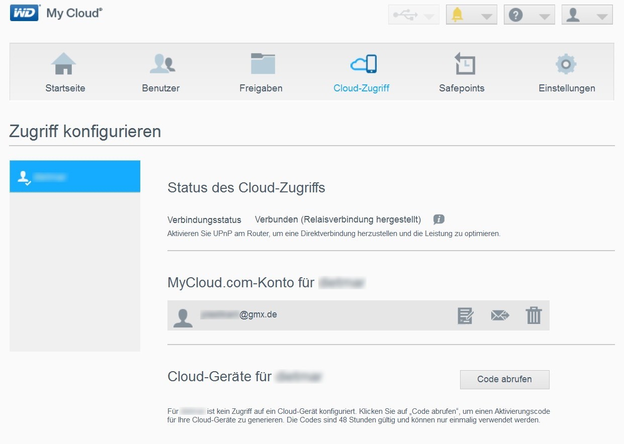

Mir ist aufgefallen, dass unter Cloud-Zugriff keine Cloud-Geräte konfiguriert sind.
Könnte das die Ursache sein?

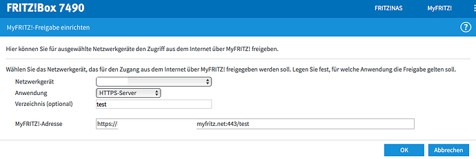

Da du eine FritzBox nutzt kannst du einfach MyFritz! als DNS-Dienst nutzen(dauerhaft kostenfrei):wink:
Nachdem du MyFritz eingerichtet hast kannst du deine FritzBox aus dem Internet erreichen.<img

Damit dein Server erreichbar ist, musst du jetzt nur noch in der FritzBox unter Internet → Freigaben eine Portfreigabe erstellen. Eigentlich müsste die automatisch erstellt werden, wenn du unter MyFritz!-Freigaben auf hinzufügen klickst. Dabei einfach Netzwerkgerät auswählen (dein NAS) Anwendung: HTTPS-Server Verzeichnis: Dein Benutzer, den du freigegeben hast.
Das ganze bestätigen und die Adresse kopieren. Die ist wichtig für die Verbindung.

Ne ne das kann nicht die Ursache dafür sein.

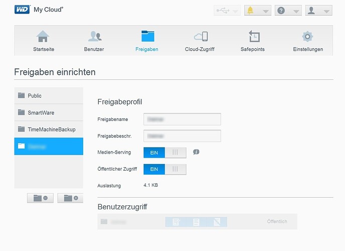

Ich bin mir grad nicht Sicher ob es erst ab der Mirror ist oder bei der normalen MyCloud auch. Schau mal bei den Freigaben ob du die Freigabe erst für FTP “zugänglich” machen musst.
