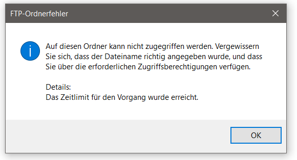

Dann habe ich versucht, mit WIN10 eine FTP Verbindung herzustellen.
Da bin ich mir aber nicht sicher, ob ich es richtig mache und treffe mit allen Versuchen auf folgende Fehlermeldung:
Kennt jemand den Fehler und kann mir da weiterhelfen?

Ok ich habe jetzt also folgende Adresse benutzt:
ftp://xxxxxxxxxxxxxxxxx.myfritz.net
dann bekomme ich folgende Meldung:
oder mit den Details: Die Serververbindung konnte nicht hergestellt werden.
