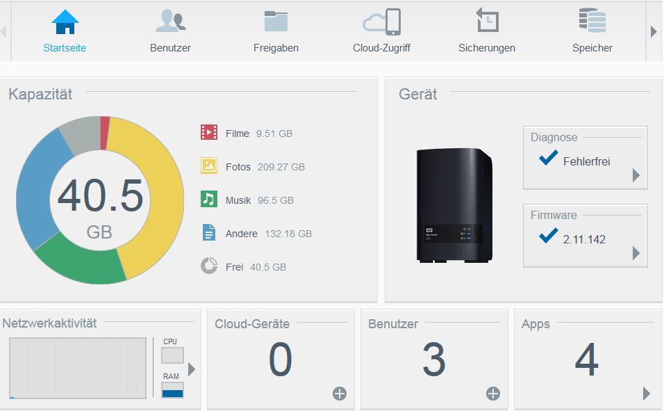

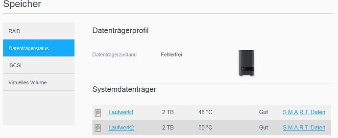

Schönen Tag! Ich habe meine Festplatten getauscht von 500 GB auf 2TB. Der Tausch hat gut geklappt, alle Daten vorhanden. Im Dashboard wird aber weiterhin auf der Grafik der Startseite die 500 GB-Platte gezeigt. In den Einstellungen Festplatte erscheint aber die 2TB-Platte.
ich bitte um Hilfe und Tipps

Was siehst du denn jetzt im Dashboard bei “Virtuelles Volume”?
Hallo Lutz_Juwick!
das hat vorher auch so ausgesehen.
lG
Manfred
