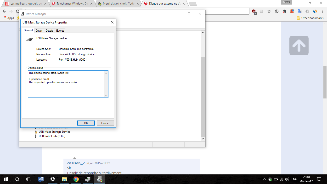

Et voici 3 printscreens pris ces dernières heures lors d emes différents tests pour accéder aux données ou tenter de comprendre ce qu’il se passe.

Bonjour Marie,
Apparaît il dans le gestionnaire de disque?
Faites un essai sur un autre ordinateur et avec un autre câble pour éliminer tous soucis de connectique.
Utiliser l’utilitaire WD Data Lifeguard pour Windows et faite un diagnostic:
https://support.wdc.com/knowledgebase/answer.aspx?ID=4838&&lang=fr
Si c’est des back-ups, cela veut dire que les données sont à deux endroits différents, est ce bien cela que vous faisiez?
