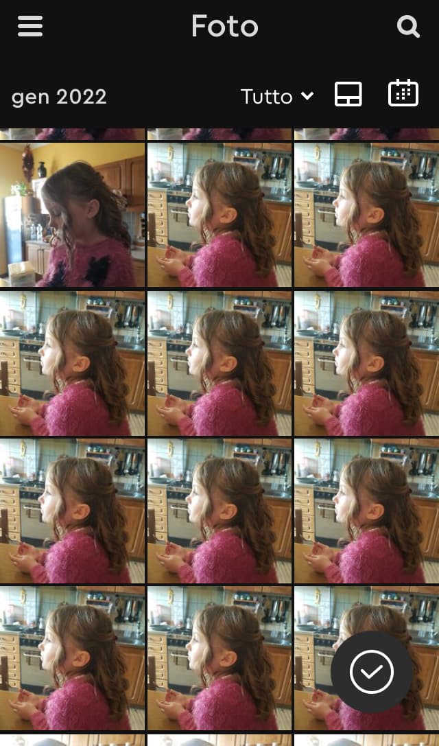

ho un MyCloud2ExUltra (2+2 Tb) da quasi un anno e fino a poco tempo fa, nessun problema.
Negli ultimi tempi invece ho notato che ogni file di foto o video viene duplicato, triplicato, quadruplicato e così via e ad ogni accesso sembra che le copie aumentino sempre!
Mi ritrovo quindi con la stessa foto ripetuta 10, 12 e persino 20 volte!
Oltre ad essere un disastro dal punto di vista dello spazio, è praticamente impossibile muoversi all’interno dell’interfaccia (sia web che App) alla ricerca di una foto o di un video perché ovviamente sono “persi” tra mille cloni.
Esiste una soluzione?!?
Ho aggiornato il firmware del MyCloud2ExUltra (dall’OS 3 al 5) e ho un Mac con OS 12.1 (Monterey).

Purtroppo il problema persiste ed è ancora più misterioso. Alcuni cloni sono effettivamente scomparsi ma altri video o foto sono ancora doppi, tripli e spesso appaiono con 18-20 copie.
In più in molti media le anteprime sono scomparse lasciando l’immagine segnaposto e i metadati in molti sono sbagliati (febbraio 2022 contiene immagini sparse degli ultimi 5 anni).
Non capisco perché sia la moltiplicazione dei file che la perdita dei metadati sembra essere una cosa casuale che “colpisce” solo una parte dei media (migliaia comunque).
