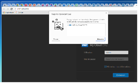

A un certain stade, il y a 15 mn, j’ai réussi à accéder à l’écran de connexion en saisissant dans le navigateur l’adresse IP fixe (192.168.0.10) que je lui ai assigné. j’ai essayé de me connecter en admin sans mot de passe… et ca n’a pas marché

par contre, j’accede à la mire de connection en saisissant son adresse IP … mai impossible de me connecter…

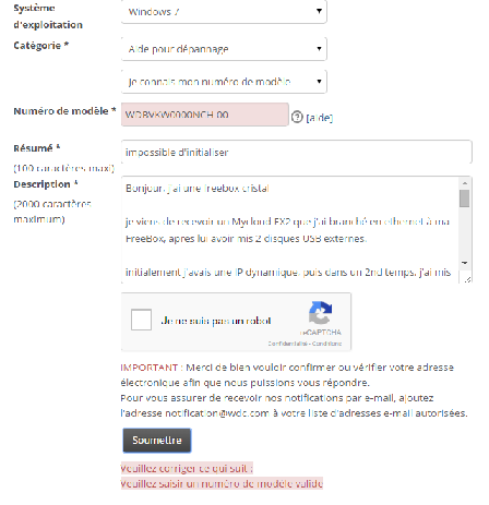

j’avais déja fait une tentative il y a une semaine pour interroger le support, via le formulaire en ligne “support.wdc.com/Support/case.aspx?lang=fr”, mais j’avais eu un probleme. il me disait que le P/N ou le S/N n’étaient pas corrects…
je viens de refaire une tentative … me^me punition. cf screenshot ci-apres
mon P/N et S/N est pourtant correct.

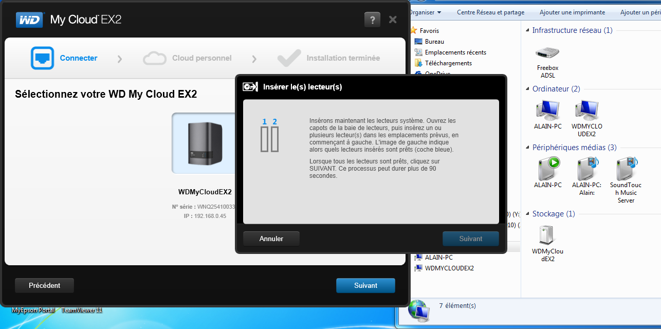

j’ai donc assigné dans mon routeur 192.168.0.45 et après redemarrage de la box et du NAS, j’ai réussi à voir mon NAS et à le détecter avec mcp2_windows_setup.exe :slightly_smiling:
je rentre dans la configuration et là il me demande d’insérer un ou deux disques internes pour le systeme, alors que je croyais qu’il suffisait de brancher des disques externe…
un disque interne est-_il obligatoire pour le système? si oui, avez vous un disque à me recommander

Bonjour,
effectivement il faut mettre des disques internes dans votre NAS, je peux vous recommander notre gamme WD Red , optimisée pour les NAS: http://wdc.com/fr/products/internal/nas/

Cay est ca marche. je viens de recevoir mes 2 disques Red internes… et mon NAS avec son adresse IP fixe a été trouve sans soucis.
le problème était le fait que j’avais acheté un MyCloud EX2 vide en pensant pouvoir utiliser 2 disques externes dont je disposais, alors qu’il faut obligatoirement un ou deux disques internes WD ou d’un autre fabricant.
