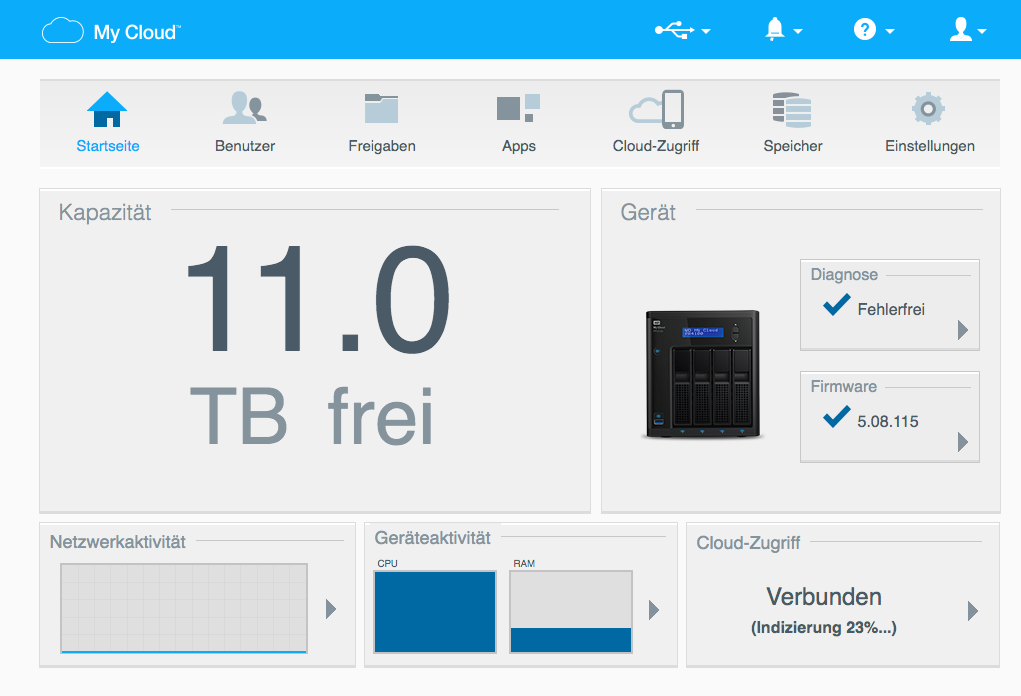

Ladebalken und Prozentfortschritt sind sichtbar. Einmal am Startbildschirm und einmal im Could-Zugriff Fenster. Das NAS ist „normal“ benutzbar und ich kann es ausschalten, sowie auch normal auf meine Daten zugreifen, manchmal hängt das aber. Speziell bei Ordner mit einem großen Dateiinhalt (logisch da CPU bei 100%).
Am 23.12.20 / 19:00h gestartet und Stand jetzt 29.12.20 / 21:30 → 78%
Daraus ergibt sich theoretisch:
78% : 146h = 0,53% Pro Stunde
24h 12,7 % = (Real: 10% dann wieder 15%, bzw. schwankt)

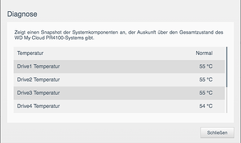

Temperatur und Lautstärke:
  • Soweit hält sich alles wirklich in Grenzen. Temperatur ist zwischen 49° und max. 55°

Ich habe mehrere Bilder hochgeladen, welche meine Einstellung und Fortschritte sowie Auslastung zeigen.

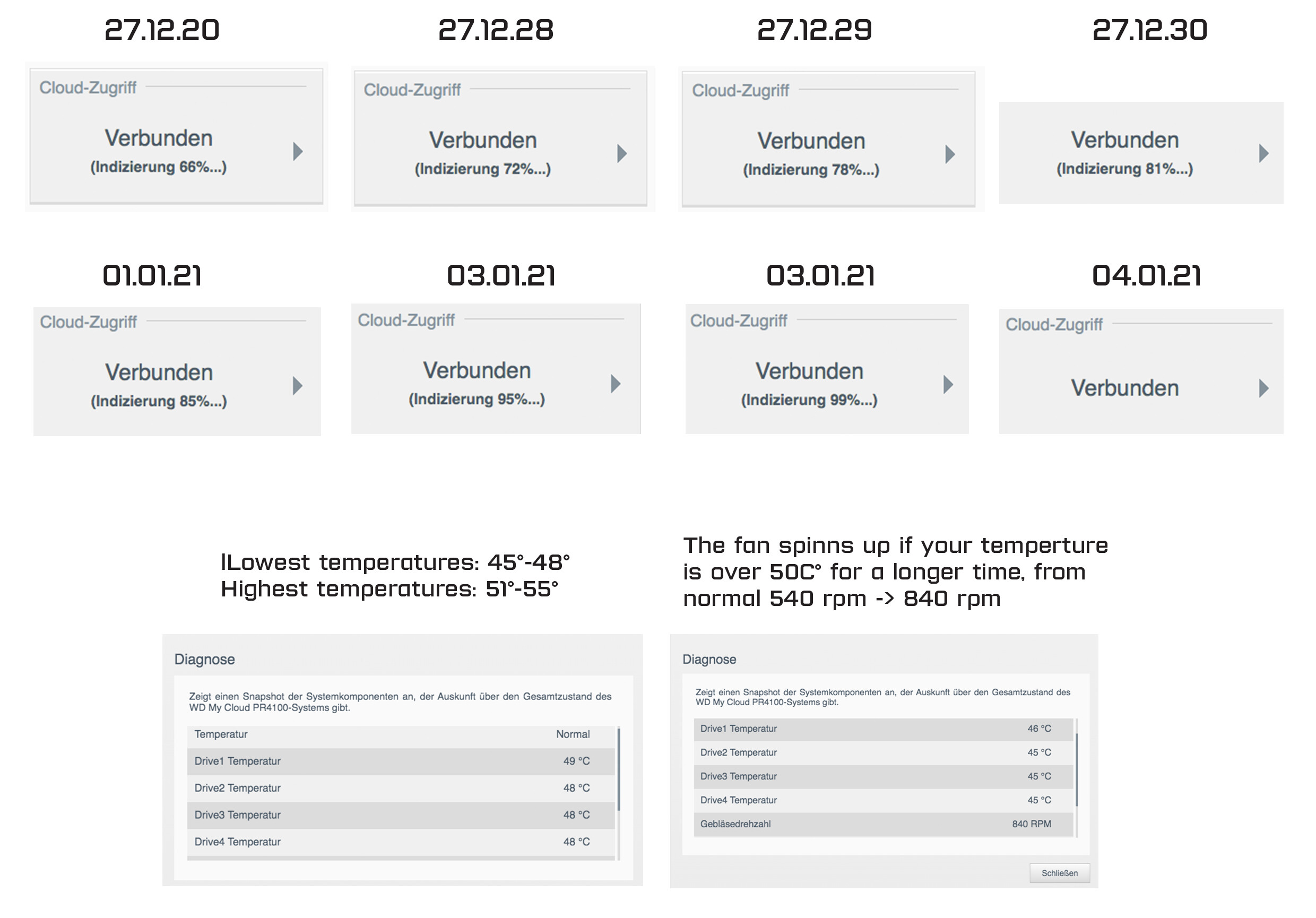

Ich hab den Fortschritt mal dokumentiert und hier angehängt.
Anfangs ging es bei mir echt relativ schnell, zum Schluss so ab 80% hatte ich Tage dabei wo es nur um 1-2% hochging. D.h ich komme zum Schluss ungefähr auf 8% pro 24h.
Start: 23.12.2020
Ende 04.01.2021 = 13 Tage
Dauer in Stunden: 280h
Prozent in Stunden: 0,35%
Bei dir scheint es noch etwas weniger zu sein. Ich denke mal dass auch die Rechenleistung des NAS unterschiedlich ist. Inwieweit sich da jetzt MyCloud Mirror Gen2 unterscheiden und meine PR4100 besser/schlechter ist hab ich jetzt nicht wirklich Ahnung.
Aja und nicht schrecken lassen, wenn das NAS mal runterfährt und man bei statt 80% bei 20% anfängt. Das legt sich und holt in ner Stunde wieder auf. Ich hatte zwei mal einen Stromausfall ( selbstverschuldet :grimacing: ) und das NAS hat dann unbeirrt wieder aufgeholt und weitergemacht.
Mit den Temperatur-Schwachsinn kann ich auch endlich mal aufräumen. Was hier und im englischen teilweiße gepostet wird ist echt verwirrend, weil die Leute nicht richtig lesen können. Ambient bzw. deutsch Raumtemperatur ist nicht Festplattentemperatur! Im NAS Handbuch stehen die Raumtemperaturen.
Hier mal ne klare Aussage was Festplatten-Temperaturen angeht:
  • Im üblichen Betrieb ist eine Festplatten-Temperatur von 40°C ideal, 30 bis 45°C sind normal.
  • Bei wenig Betrieb sollte die Festplatte nur 35° warm sein, bei stärkerer Beanspruchung sind 55°C nicht unüblich, kurzfristig sogar 70°C oder mehr.
Mache drehen hier am Rad und bauen sich i.welche Lüfter oder haben Angst sie explodiert bei 50C° …

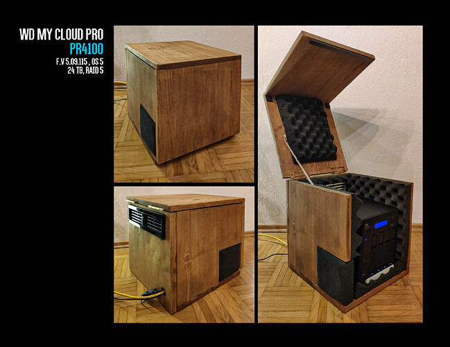

Falls es wen intressiert:
Ich hab für meine PR1400 jetzt eine Box samt Lüftung und Soundproofing gebaut.
Kann ich nur empfehlen.
gr, Alex

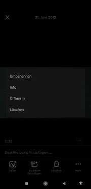

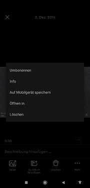

Hallo Alex,
Ich habe nun auch noch eine Frage: Hast Du es geschafft aus der MyCloud App Videos z.B. auf das Smartphone herunter zu laden? Bilder gehen, da gibt’s im Menü des jeweiligen Objekts die Option “auf Mobilgerät speichern”. Bei Filmen, z. B…MOV Dateien gibt’s diesen Eintrag nicht.
Was mache ich falsch?
Grüße,
Marcus
Hey Marcus,
Hab es gerade bei mir probiert und ich habe das selbe Problem. MP4 geht, da zeig es auch die Downloadoption an, aber bei MOV fehlt diese, siehe Screenshot. OS ist Android 10.
gr
Hallo, wollte das auch noch nachträglich hinzufügen : mp4 kein Problem. Mov geht nicht. Ist das evtl ein Android Problem?
Gute Frage, leider keine Ahnung. Leider kein Appel IOS zur Hand :confused:
