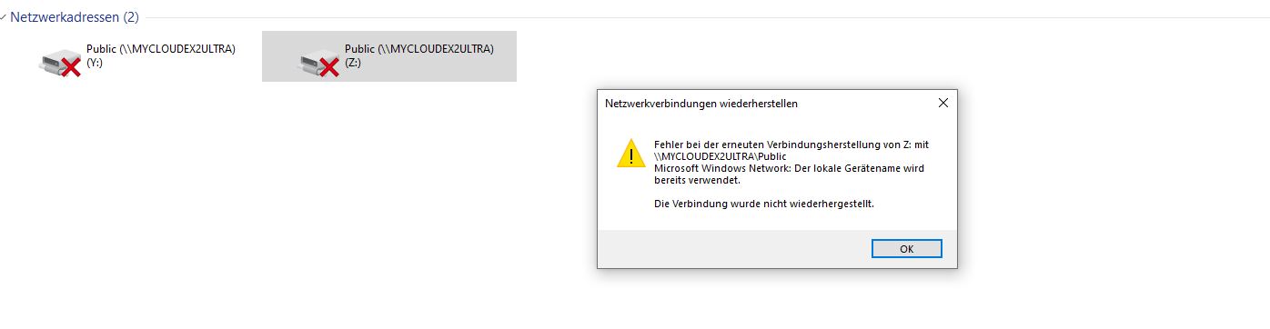

Erste Daten übertragen, Zugriff über Telefon klappt, auch der Zugriff. Ein paar Stunden nach der Erstinstallation, wird der Zugriff auf die Ordner verweigert Fehlermeldung:
“Fehler bei der erneuten Verbindungsherstellung von Z: mit MYCLOUDEX2ULTRA/PUBLIC
Microsoft Windows Network: Der lokale Gerätename wird bereits verwendet.
Die Verbindung wurde nicht wiederhergestellt.”

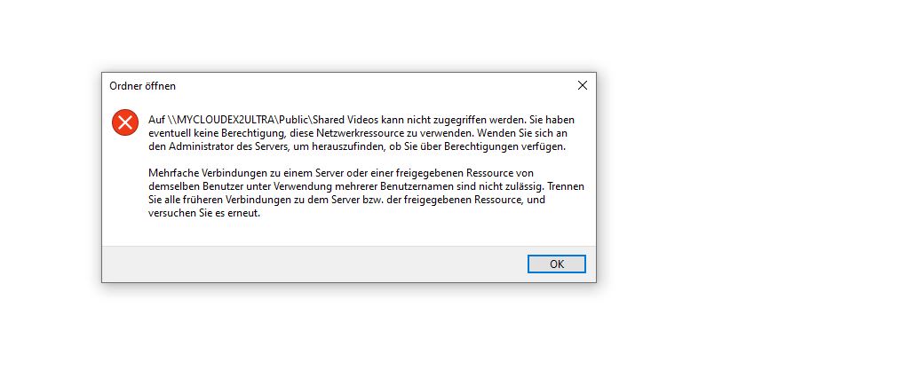

Über den Chat Support gabs nur Links zur Fehlerbehebung. Habe dann den 40 Sekunden Resett durchgeführt und die Cloud neu eingerichtet/angemeldet. Hat auch alles funktioniert, Daten waren alle noch da und anschließend ein Systemabbild von Windows auf die NAS übertragen. Vorher die Ordner natürlich im Netzwerk freigegeben.
Kurz danach wieder das gleiche Problem. Ordner der NAS werden angezeigt aber mit rotem Kreuz davor und dieser Fehlermeldung… Ich wüßte nicht, was hier das Problem ist, zumal ich keine Namen verwendet habe außer denen die das System vergibt.
