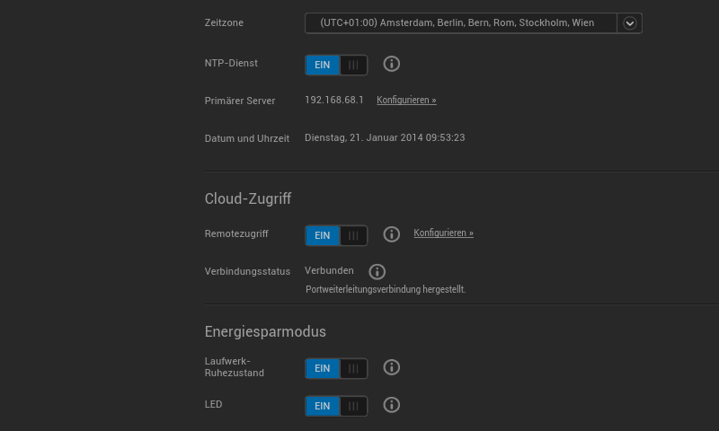

Was mir dazu noch einfällt und bei mir funktioniert:
  1. Bei “Cloud-Zugriff” muss der Remotezugriff auf “EIN” stehen (zu finden unter Einstellungen):
Wichtig hierbei: unter Verbindungsstatus muss “Verbunden” und “Portweiterleitungsverbindung hergestellt” angezeigt werden.
  1. Wenn Du dann auf Konfigurieren drückst (rechts daneben), erscheint dieses Fenster und hier sollte “Automatisch” ausgewählt werden:
Sofern UPnP im Router korrekt aktiviert wurde, sollte es nach einem Neustart der WD My Cloud funktionieren sofern wie unter Punkt 1 beschrieben “Verbunden” und “Portweiterleitungsverbindung hergestellt” angezeigt wird.
