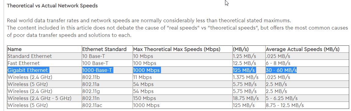

Hay varios factores externos que puede afectar la transferencia de datos y te adjunto un enlace con mas información

Tengo un WD My Cloud Duo, y no estoy contento con el producto…
Tengo una tasa de transferencia de 50MB/s
Tengo una coneccion con mi ISP de 120mbps – OK
Mi topologia de red es GIGABIT con coneccion directa, y patch cort certificados de no mas de metro y medio de distancia, y es todo un drama pasar un un backup de una base de datos de 120GB a mi dispositivo wd my cloud por LAN, por que es mas lento que un USB.
Antes pesaba que era mi wifi… lo solucione con cable directo y mejoro un 40%…
Luego pense que era mi switch, y pase a uno gigabit, y no mejoro nada.
Luego que mis cable de red, por lo que compre patch cort certificados… y no mejoro nada
*** mi servidor tiene puerto gigabit, y el disco duro es SSD.
con mi topologia actual esperaria una tasa de trasnferencia mejor…
