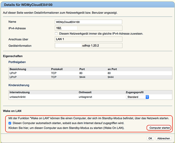

Hallo, ich sehe dass die Dikussion schon ein wenig älter ist, habe aber auch das Problem mit dem Remote anschalten meines NAS gehabt. Das konnte ich durch ein wenig experimentieren lösen:
• Habe meinem NAS eine feste IP außerhalb der DHCP Range gegeben
• UDP Server ist nach wie vor auf dem NAS an (spielt keine Rolle)
• auf meiner FritzBox 7390 habe ich unter Heimnetz → Netzwerk  die Detailansicht meines NAS geöffnet.
• ganz unten links das Häckchen gesettzt.
NAS ganz normal runtergefahren.
Dann auf die Oberfläche meiner FritzBox gegangen. Dass geht auch von “draußen” entweder über den FritzVPN oder über MyFritz.
Dann rechts den Knopf gedrückt: et voilà: mein heruntergefahrenes NAS startet, als hätte ich den Anschaltknopf gedrückt.
