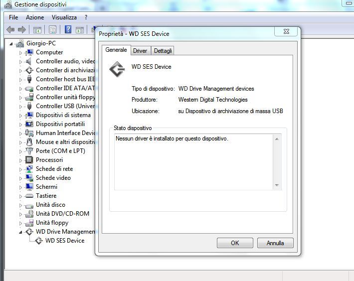

andando nelle proprietà del sistema, nell’ultima voce (dopo aver cliccato su gestione dispostivi) c’è “WD drive manegement devices”, e cliccando 1 volta su questo, sotto appare  questo:
Andando poi nelle proprietà di “WD SES Devices” dice questo:

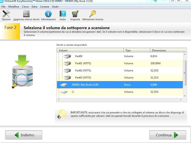

Eccovi alcune foto delle proprietà dell’hard disk e altro, mi auguro sia almeno possibile recuperare i dati!
(il my book essential sarebbe il Disco 5, sconosciuto)
(se notate delle incongruenze sulle partizioni (in gb) è perchè ho postato immagini da diversi pc.

mi spiace ma se il computer non lo vede in gestione disco non c’è molto che si può fare, prova a contattare una ditta di recupero dati…
lascia stare i driver SES, il disco dovrebbe venir riconosciuto anche senza installarli, il driver principale è fornito dal produttore del sistema operativo.
