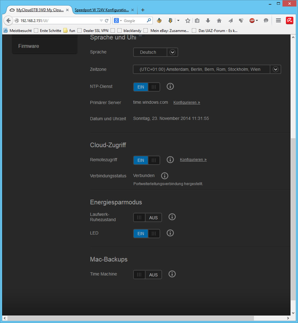

Thema gelöst. Habe mich bei einem Sonntagskaffee mal an die Portweiterleitung gesetzt und bin gespannt wie jetzt die Externe Performance aussieht. Hier meine Lösung um UPnP am Speedport W724V für die MyClouds einzurichten:
zu erst muss man die Portfreigaben einrichten.
Dann in den Verbindungsoptionen für den Cloud-zugriff auf Manuell stellen:
und schon steht das erwünschte ergebniss nach einem kurzen Verbindungsherstellen da:
um es mit Hudinni´s worten zu sagen: TADAAAAA
