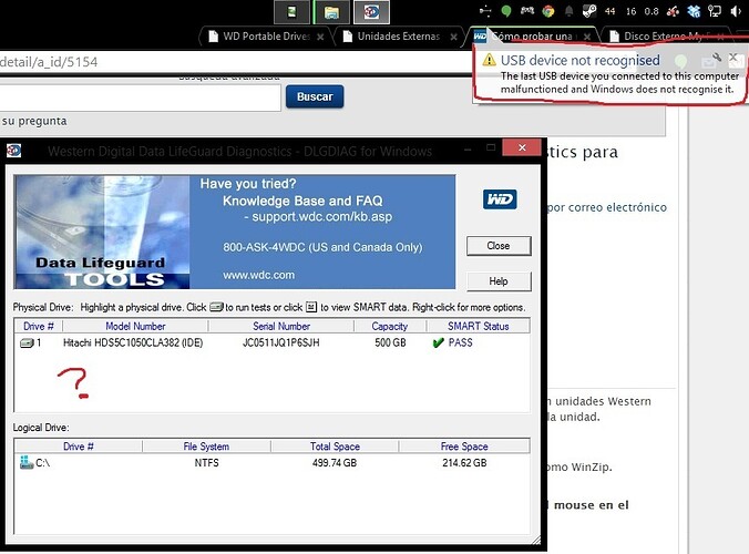

hace un par de dias conecte el disco a un USB frontal del ordenador de mi pareja , no sucedia nada cuando lo conectaba . investigue un poco, al revisar la targeta madre resulto ser que el tecnico conecto de manera erronea los pines del USB frontal. al volver a casa conecto el disco en mi pc de escritorio en los puertos traseros normales y sale el anuncio de windows que dice “USB device not recognized” .

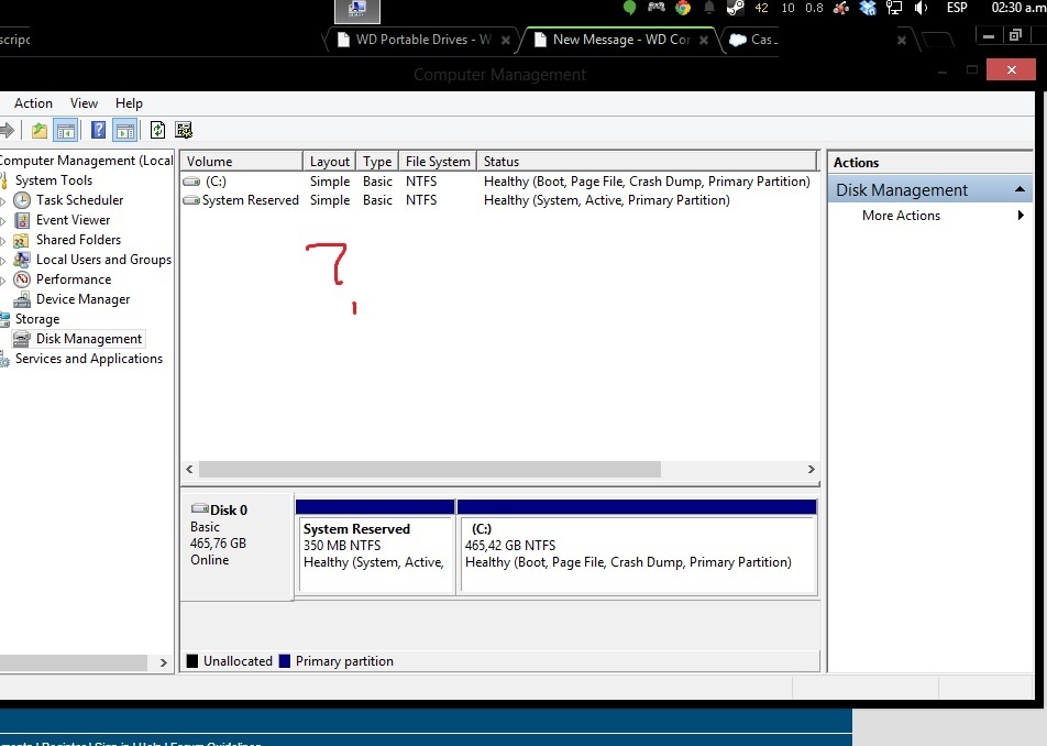

al acceder al _disk management_ no aparece la particion del WD .

incluso al entrar al disk management no sale estando conectado tampoco en mi pc.
Trata las sugerencias del siguiente articulo:
http://wdc.custhelp.com/app/answers/detail/a_id/1164
Hola john , muchisimas gracias por el link.
siguiendo el proceso de busqueda de fallas en ese link, llegue al final.
es decir , justo anoche intente conectar el disco en la laptop de mi amigo, (tanto en windows como en linux) y en ningun caso aparecio el disco.

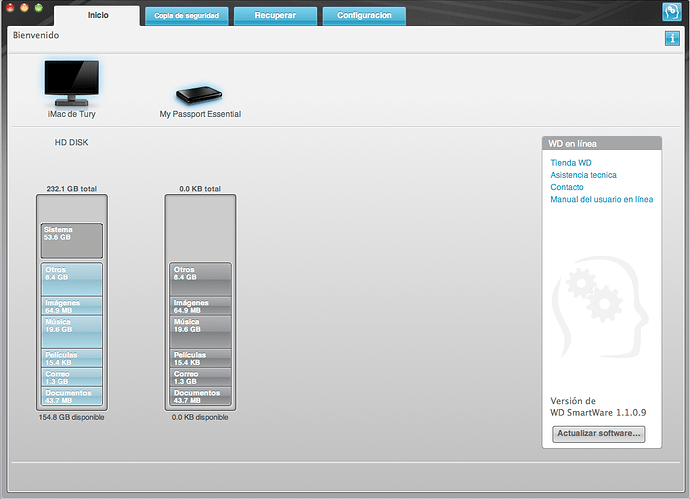

Te han contestado? como lo has solucionado? Un saludo, tengo un problema parecido, cuando introdusco mi disco me carga el programa normal pero no me pide mi contraseña y no me muestra el disco donde deverían estar mis archivos… no se si alguien sepa que puedo hacer al respecto. gracias
Visita este vinculo, haber si te puede ayudar.
http://wdc-es.custhelp.com/app/answers/detail/search/1/a_id/6184
