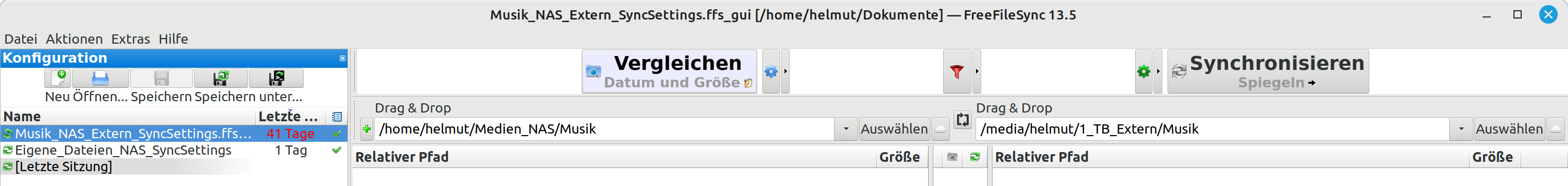

Mit FreeFileSync lässt sich eine Sicherung zur Fritz!Box auf dem PC einrichten, gerade mal getestet.
Für ein USB-Backup auf dem NAS, muss der Datenträger an das NAS angeschlossen sein. Wenn du den USB-Datenträger an den PC anschließt, kannst du das Backup mit FreeFileSync machen.
