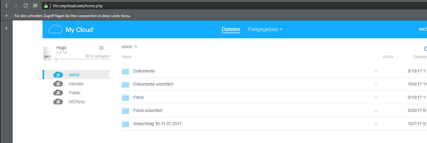

Mittlerweile, obwohl mir das Teil eigentlich gefällt, denke ich über eine Rückgabe nach. Grund dafür ist auch das meine Frau trotz eingerichteten Nutzer mit Password sich nicht einloggen kann und bei mir nicht einmal die Freigaben zu sehen sind. Siehe hier:
So wie oben sieht es unter wd2go.com/home.php aus.
Merkwürdigerweise sieht es so unter My Cloud OS3 End of Service | Western Digital
so aus.
Meine Frau bekommt auch hier keine Verbindung :weary:

Deine Frau sieht keine Freigaben, weil Du keine Freigaben für sie gemacht hast.
Lies mal die BDA und die Online-Hilfe von WD.
Hast Du Deine Frau als Nutzer angelegt und für sie z.B. einen Share eingerichtet bzw. sie für einen vorhanden zumindest leseberechtigt? Wenn nein, dann ist es kein Wunder wenn sie nichts angezeigt bekommt.

Okay eventuell habe ich da irgendwo einen Fehler gemacht oder was vergessen. Wenn ich mich recht entsinne habe ich es so eingerichtet:
  1. Benutzer mit Passwort angelegt (hier astrid) wie oben im Screenshot zu sehen
  2. Ordner angelegt wie oben im Screenshot zu sehen also Dokumente, Dokumente unsortiert ect.
  3. Schreib und Leserechte gegeben
Habe ich was vergessen ?

Hallo @nogood,
mit den Rechten und den Zugriff für meine Frau hat alles geklappt. Habe den Benutzer “astrid” gelöscht und noch einmal neu eingerichtet. Das Benutzerhandbuch ist schön und gut aber ich habe festgestellt, dass oftmals die Beschreibung mit dem was man real vorfindet nicht korospondiert.
