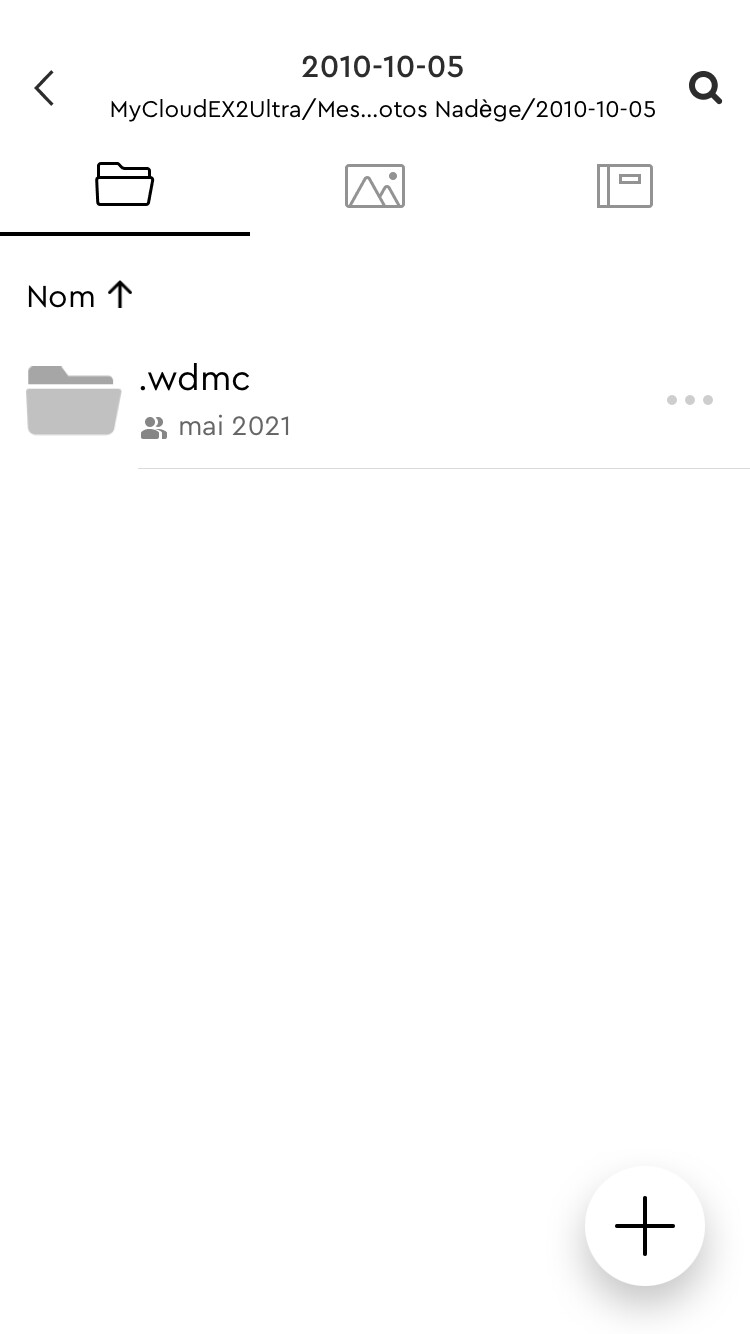

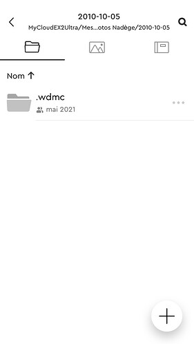

Hier, il a mis tout d’un coup dans ce dossier, il n’a pas eu de message d’erreur mais la situation est la suivante : j’ai le nom des dossiers mais quand j’ouvre j’ai un 1er sous dossier .wdmc et quand j’ouvre celui là, j’ai un sous dossier transcoded_files, dedans j’ai un autre sous dossier au nom impossible qui ne correspond à rien de ce que j’ai à la base, et dedans il n’y a aucune photos.

.wdmc is the old OS3 index and is not indexed in My Cloud OS 5 which is why you do not see this content in the Web App.

De plus, mon ami a essayé de mettre juste un JPG directement dans le fichier de base et je vois le JPG. Par contre, quand il met les dossiers entiers, ca génère les sous dossiers .wdmc sans aucune photos dedans.
