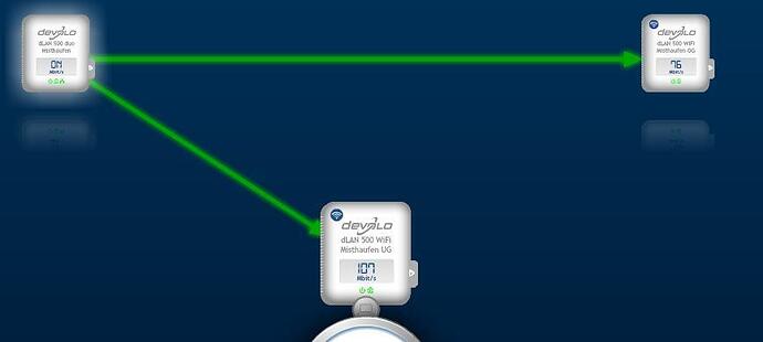

Bei mir beträgt der Upload (nach Owncloud) über WLAN ca. 50Mbyte pro Minute, ich habe hier im Haus die WD direkt über Kabel mit der Fritzbox verbunden, vom Fritz gehts über einen Devolo 500 Duo ins Stromnetz, in jeder Etage habe ich ein devolo DLAN 500 Wifi installiert. Wlan an der Fritz ist aus, es laüft alles nur über Devolo WLAN.
Wenn ich das Notebook über Ethernet mit den DLAN wifi verbinden würde, wäre der Upload vermutlich etwas schneller.
