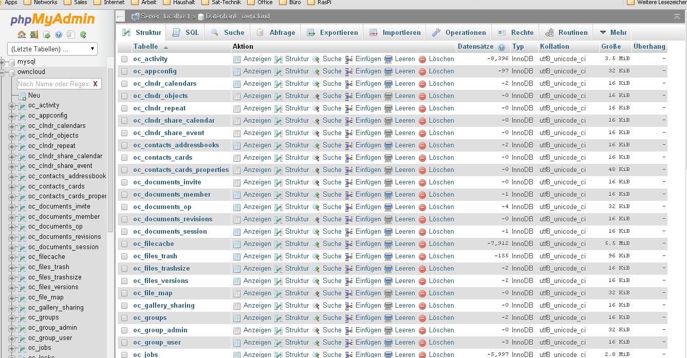

mySQL läuft bei mir in Verbindung mit Owncloud, ich habe alles wesentliche was WD betrifft eliminiert und das System umgestellt auf nginx.
