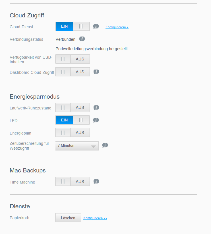

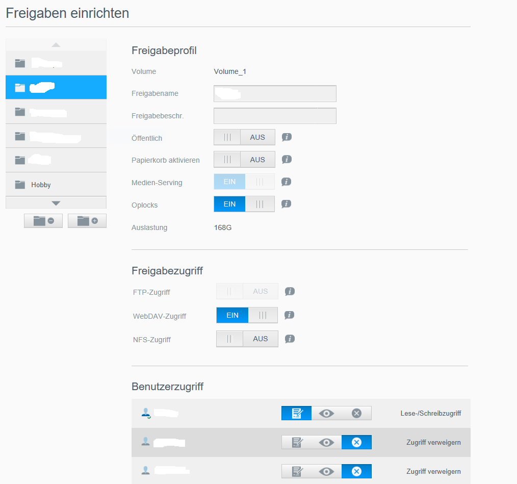

So, hier mal die Screeenshots,… Hab eigentlich schonmal an jedem Regler geschoben und in jedem dropdownmenü ne andere Einstellung vorgenommen… ich bin am ende. auch nervlich :smiley:
Respekt! Da kann man echt einiges einstellen :slight_smile:
Also:
Screenshot 1:
Max. SMB-Protokoll auf SMB 2
LLTD auf AUS
Rest so lassen
Screenshot 2:
AFP auf AN (kann sein, dass der Technisat mit dem Apple-Protokoll besser zurecht kommt u. wenn nicht, schadet es auch nichts)
NFS aus, wenn Du es nicht für Linux-Rechner o.ä. benötigst.
letzter Screen:
Oplocks auf AUS
Und mal eine öffentliche Freigabe anlegen u. versuchen den Receiver damit zu verbinden.
