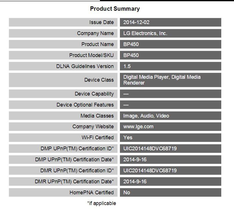

habe mal auf der dlna seite den player und den tv rausgesucht. scheinen beide die gleiche dlna spezifikation zu haben.

Offiziell kann DLNA 1.5 nur MPEG2 und optional MPEG1, MPEG4, WMV9
siehe :
Warum es bei manchen Geräten funktioniert- und bei Anderen nicht … meine persönliche Erfahrung hierzu ist : Die Geräte Hersteller liefern eben leider nur das Minimum (s.oben), der Rest ist Herstellersache. Dadurch kann es eben passieren, dass ein Gerät es kann- und das andere, vom gleichen Hersteller, eben nicht. Liest man sich durch einschlägige Foren wirst Du festestellen das min.50% der Beiträge sich um eben genau solche Themen handelt und ganze Foren damit ihren Existens begründen.
