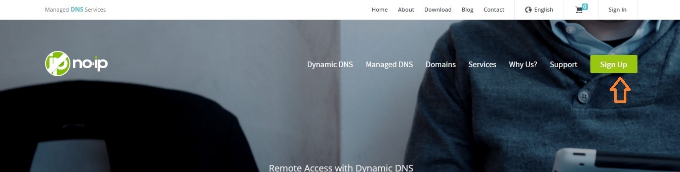

Aus dieser Liste suchst du dir einen Anbieter dafür aus. Ich habe No-IP genommen. Die weitere Anleitung basiert dann auch darauf. Dann klickst du auf das Feld “Neuen Domainnamen anmelden”. Ein neues Browserfenster öffnet sich.
Dort nun auf SignUp gehen und die Anmeldung beginnt.

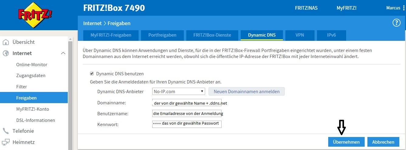

Weiter gehts wieder in der FritzBox.
Hier müssen nun die Daten rein welche du dir aufgeschrieben hast. Anschließend gehts auf übernehmen. Fertig.
