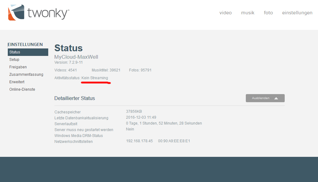

Ich nehme an, den DNLA Medienserver hast Du in der MyCloud eingeschaltet. Du könntest noch nachschauen, ob im Twonky Server das Verzeichnis angegeben ist, in dem Deine Filme liegen. An den Twonky kommst Du durch Eingabe der IP Adresse der MyCloud, gefolgt von :9000. Beispiel: 192.168.2.200:9000.
Meine Filme liegen im Verzeichnis Cinema. So sollte das dann im Twonky aussehen:

Der DLNA Medien Server ist eingeschalten und die Verzeichnisse über den Twonky Server sind auch freigegeben. Über den MyCloud Web Admin werden die Medienserver auch alle erkannt, Samsung TV, Samsung Player, AppleTV usw.
Wieso finden die Samsung Endgeräte die MyCloud nicht ? Irgend etwas ist noch falsch eingestellt !
