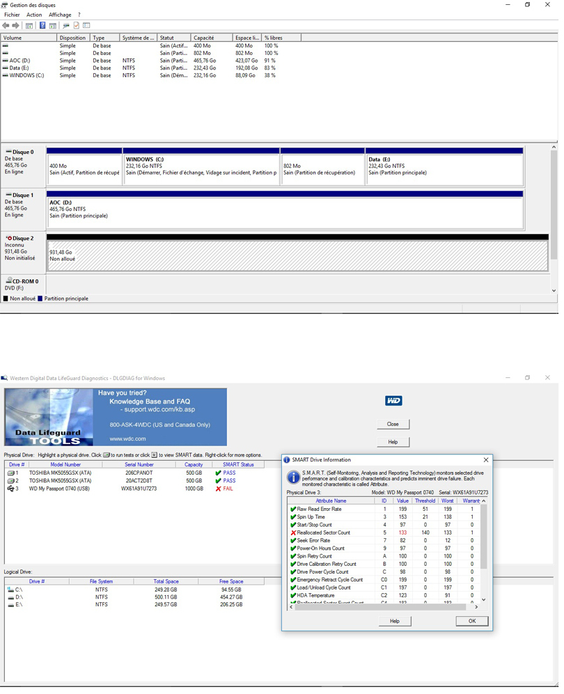

Depuis vendredi il n’apparaît plus du tout dans l’Explorateur mais il est bien présent dans le Gestionnaire de périphériques : WD My Passport 0740 Usb device dans les lecteurs disques (dans “propriété” onglet "volume " il se peuple à 10 Go environ mais apparait en “Disk 2” non initialisé) et WD SES Device dans WD Drive Management Device, le tout fonctionnant parfaitement selon les “propriétés”. Il apparait aussi dans Paramètres Windows / Périphériques / Appareils connectés (My Passport 0740).
Il n’apparait plus dans Paramètres Windows / Système / Stockage.
Il apparait sous la Gestion de disque mais avec de nouveau “Disque 2” inconnu et non initialisé.

J’ai essayé un Recuva, un Data Recovery, un EasyDriveDataRecovery, un WonderShare Data recovery, un Crystal Disk Info, un Windlg (de WD : le quick test n’avance plus au bout de 90 % environ même 16h plus tard et le test approfondi est refusé ) et bien sur un PhotoRec … rien. A chaque fois il semble qu’il y ai une erreur sur le 1er cluster, ou du moins de partition.

Bonsoir et merci …
Je ne peux dépasser l’étape de sélection de la partition … voir photo … kesako docteur ?!!

bonjour…
j’ai finallement envoyé le mon DD WD 1TO chez un spécialiste à Paris (je suis de Nîmes), après maintes et maintes tentatives infructueuses auprès d’informaticiens locaux.
c’est une des têtes de lecture qui est hors d’état donc le problème est mécanique.
pour réparer et récupérer mes données il y a 75% de réussite au maximum : je retrouverai donc environ 650 Go ce qui n’est pas rien… pour 600 € TTC que je n’ai pas.
j’ai donc gardé le dd en attendant que les coûts baissent.
il existe toutefois des sociétés en Angleterre et Europe de l’Est moins chères mais je préfère attendre…
