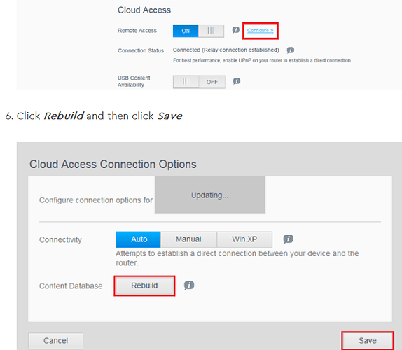

Ich würde die Daten der App löschen, diese komplett deinstallieren, die My Cloud neu starten und dann die App neu installieren.
Wenn das nichts nutzt würde ich die Inhaltsdatenbank neu erstellen lassen.
hallo, die app habe ich schon neu gestartet. auch habe ich schon einen ordner von den muir nich alle bilder angezeigt worde, die bilder in einen temp ordner geschoben. die app zeigte mir dann logischerweise 0 bilder an. dann habe ich die 500 bilder wieder in den cloud ordner geschoben und es wurde wieder nur 300 angezeigt. Das Phänomen habe ich auch auf allen anderen geräten auf dem die app installiert ist.
wie kann ich denn die inhaltsdatenbank neu erstellen?
ok, danke. werde ich heute abend mal testen und melde micg dann nochmal
leider nicht geklappt.
hast noch ne idee?
