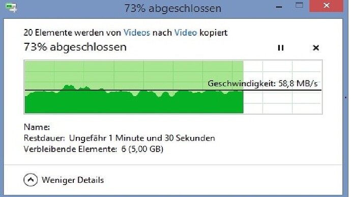

Also die wahre geschwindigkeit vom Kopieren von Massenspeicher auf MyCloud kann ich leider nicht auslesen. Ist aber min. 5mal so schnell. Hier ein Screenshot von einem verschiebungsprozess.
Ich habe alles ausgeschaltet was ich nicht brauche. iTunes Server, DLNA, SSH zugriff, FTP gedöns. Die eine ist wirklich nur zum reinen Speichern.
also irgendwie ist Deine Graphik nicht lesbar. Mach doch mal eine *jpeg.
