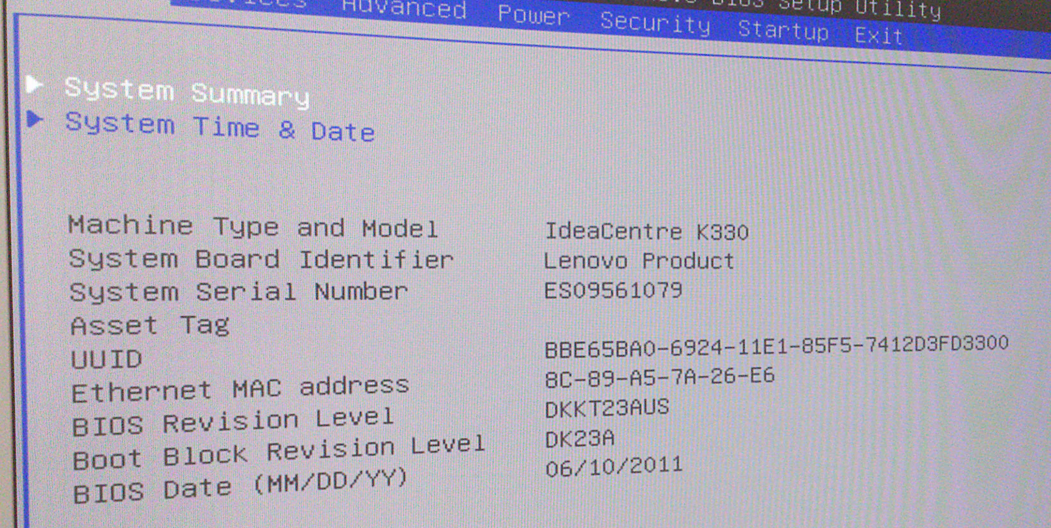

Die Platte habe ich neu gekauft. Ich bin Laie, kenne mich nicht gut aus mit BIOS etc. Wenn ich das BIOS beim Start öffne, sehe ich dort überhaupt keine Laufwerke bzw. erkenne nicht, wo ich die Anzeige dafür finde. Ich versuche mal, 2 pics hochzuladen. Vielleicht ist das hilfreich.
Das müsste unter MAIN erscheinen, ein bisschen weiter nach unten scrollen.
Ich habe das Menue gefunden, danke. Es ist dort nur meine C-Platte aufgeführt.
Danke sehr! Dann stimmt entweder die Verkabelung nicht oder die Stromzufuhr. Wenn die Platte schon nicht im BIOS erscheint, dann ist sie schlichtweg physikalisch nicht verbunden. Wie gesagt, SATA-Kabel und Stromzufuhr checken, die Platte MUSS im BIOS erscheinen.
