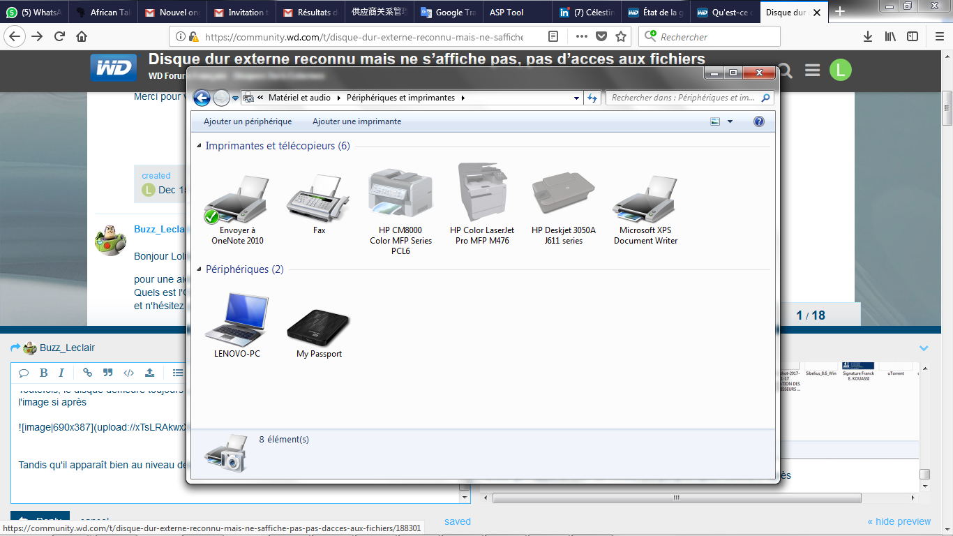

Hi la communauté
Après avoir confié mon DD WD My passport à un ami pour me copier des données, il m’est impossible de le voir sur le poste de travail alors qu’il est bien détecté dans la barre des outils et qu’il est même possible de le déconnecter. après une vérif. voici après le message qui m’est revenu
J’ai donc téléchargé et installer le WD SES Device USB Device driver. L’installation faite voici après le message
Toutefois, le disque demeure toujours invisible dans le poste de travail comme le fait constater l’image si après
Tandis qu’il apparaît bien au niveau des périphériques comme ci-après
J’ai besoin de votre aide !!!
Cordialeement.
