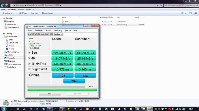

Soweit ich das überall gelesen habe soll die Dualblack 2 eine Lesegeschwindigkeit von bis 450MB/s
haben, mit dem AS Benchmark komme ich gerade mal auf 220 MB/s. Hatte zuvor eine Samsung 840 Pro
mit 128 GB drin, die spürbar schneller war beim lesen, an den Wert der Dualblack 2 kommt ein gutes normales
HDD schon fast ran. Ich bin sicher kein Geschwindigkeitsfreak und von der 840 Pro schon ein wenig verwöhnt,
aber mehr als 220 MB/s sollten drin sein, weshalb ich glaube dass da was nicht so ganz stimmig ist.
ein Bild anbei, ich denke das sagt mehr aus als mein Text. Gruß Baumann
