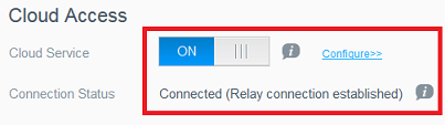

Voila les instructions à essayer pour voir si l’accès à distance fonctionne ou non:
Accès au Cloud (Remote ou Cloud Service)
Le statut d’accès au Cloud doit être “Connecté” pour accéder à l’appareil à distance.
Suivre les étapes ci-dessous pour vérifier le statut d’accès My Cloud.
Veuillez-vous connecter au My Cloud Dashboard.
Pour obtenir de l’aide pour l’accès au Dashboard, veuillez regarder Identifiant de réponse 22230: Comment accéder au Tableau de Bord d’un disque My Cloud
Sélectionner le Paramètres onglet
Faire défiler jusqu’à Cloud Accès
Si le statut est Connecté et en Port Forward ou Mode Relais , l’accès à distance est activé.
Si le statut est Non Connecté, désactiver et activer le service Cloud pour résoudre le problème.
Faire OFF Cloud Accès et cliquer OK
Faire ON Cloud Accès et cliquer OK
Pour plus d’informations sur My Cloud “Statut d’accès à distance”, veuillez-vous reporter à ID de réponse 16770 My Cloud “Cloud Accès Statut” Définitions

Cela refonctionne depuis hier soir : )
Faite la manipulation de ne pas autoriser le cloud et ensuite de l’autoriser.
Yes…cela refonctionne…
