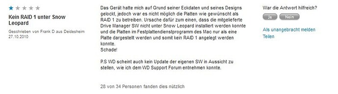

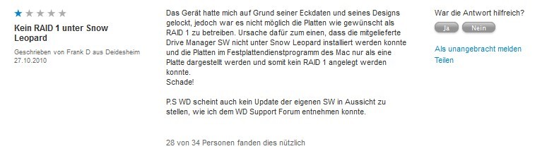

Mir war nur zu Ohren gekommen, dass sich z.B. unter 10.7 mit dem Festplattendienstprogramm von Apple der Raid-Modus nicht umstellen lässt, der WD-Manager nicht auf 10.7 läuft und es auch kein Update gibt/geben wird welches das Problem löst.
Wenn das aber doch auf Raid 1 funktioniert dann ist ja alles super. Wollte nur vorher nochmal auf Nummer sicher gehen, da mir der Verkäufer bei Saturn gesagt hat, dass man Festplatten nicht umtauschen kann wenn man sie einmal ausgepackt bzw. benutzt hat. Wäre dann schade drum wenns nicht funktioniert und ich diese riesige Platte dann ungenutzt bei mir rumsteht.
Hier nochmal die Bewertung von einem Kunden:
Der Post ist aus 2010…
