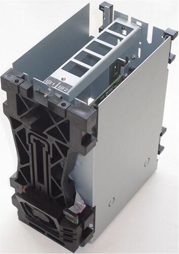

Nur für den Fall das noch jemandem 43°C in der Mirror zuviel sind, ein kleiner 92mm Lüfter oben auf der Mirror reduziert die Festplatten Temperatur auf 30-32°C. @blaetti Ich hab eben mal die Festplatten aus der Mirror gezogen und mich gefragt wo da noch ein Lüfter Platz finden soll…
Ehrlich gesagt habe ich noch nicht danach geschaut wo der sitzen soll aber laut Syslog regelt das Teil ja einen Lüfter. Es kann aber auch sein dass dort nur eine Lüftersteuerung vorbereitet ist an welche man einen anschließen kann dies aber Werksseitig nicht geschehen ist da es vielleicht für andere Märkte gedacht ist.
Hast du den über USB angebunden oder die Spannung woanders abgegriffen?
Testbetrieb war an einem 12V Netzteil, dauerhaft betreiben möchte ich den Lüfter aber mit einem kleinen 9V Netzteil welches noch im Zulauf ist. Ich erhoffe mir damit dauerhafte Temperaturen im niedrigen 30er Bereich. 5V am USB Ausgang hatte ich auch im Auge, denke aber das die Drehzahl dann nicht ausreicht um genug Luftbewegung zu erreichen. Die Mirror steht ja hier im Keller neben dem Patchfeld, da ist ein weiteres Netzteil kein Problem und der Stromverbrauch ist vernachlassigbar.

Nachtrag: Netzteil ist da und bei 9V macht der Lüfter kaum Geräusche und die Temperatur ist von 43°C runter auf 28°C. Stromverbrauch ist minimal, mein Messgerät zeigt nichts an.
Sicherlich schadet Kühlung nie. Wenn ich Zeit habe werde ich mal nachsehen wie das mit einem Lüfteranschluss aussieht im Gehäuse selbst.

Soo ohne das komplette Gehäuse auseinander zu nehmen konnte ich wirklich nichts entdecken was auch nur ansatzweise wie ein 2 oder 3 poliger Anschluss aussieht. Jedoch ist seltsam dass zwischen den beider Festplatten über dem Mainboard in Richtung Vorderseite das Gestell etwas hervorgehoben ist als eine Art Arretierung. Dann könnte dort jedoch nur ein recht kleiner Lüfter platz finden als Zirkulation. Da das Gerät jedoch auch in anderen Klimazonen der Erde vertrieben wird kann es sein dass für den deutschen Markt einfach kein Lüfter vorgesehen wurde. Verständlicherweise. Wer ein solches Gerät an die Grenzen bringt im wirtschaftlichen oder professionellen Umfeld der greift dann sicher gleich zu einem anderen Gerät was dafür auch gedacht ist und Kühlung dringend benötigt wird. In diesem Fall kann man sich dann wirklich nur selbst behelfen mit einem 5V Lüfter der dann über USB betrieben wird oder mit separatem Netzteil.

Ah ok die Stelle würde jedenfalls vom Kühlkonzept her auch Sinn machen. Soweit wollte ich das Gehäuse auch nicht öffnen da ich immer das Glück habe was abzubrechen.
