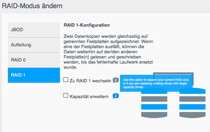

Falsch. Natürlich kann man bei einer Mirror die Festplattenkapazität erweitern. Dies geschieht sogar direkt aus dem Dashboard heraus. Ich habe es schon hinter mir von 4 auf 6 TB zu erweitern ohne Probleme.

Er meint die Funktion “Kapazität erweitern”, die bei der myCloud Mirror über das Dashboard durchgeführt werden kann:
Genau so ist es.
Bei den 2-Bay Geräten ist es direkt über die Funktion die Kapazität zu erweitern problemlos möglich wobei wenn der Prozess angestoßen wird erst eine Platte ersetzt werden muss auf diese werden sämtliche Daten kopiert was je nach Größe mehrere Stunden dauert und erst dann die zweite getauscht wird und dann alle Daten nochmal gespiegelt werden. Im RAID 1 wohlgemerkt wird dies so vom System durchgeführt. In Summe hat mich die Erweiterung von 4TB auf 6TB wenn ich mich recht erinnere knapp 18 oder 20h gedauert aber ich weiß es auch nicht mehr so genau.
