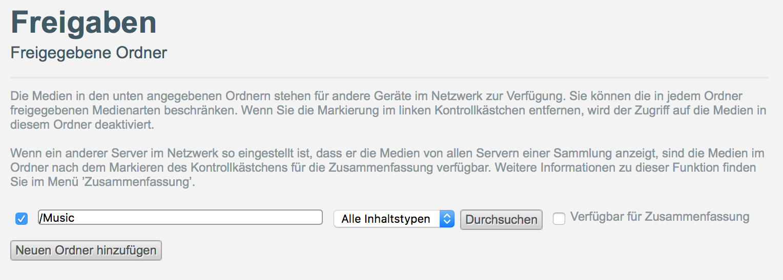

Also ich streame nur Musik über die Mirror. Und die liegt nicht in der “Public\Music” Freigabe, sondern im Root. Meine Einstellung im Twonky sieht daher so aus:

Die Einstellung im UI = Medienserving hat Nichts mit DLNA zu tun.
Diese Funktion stellt erst der Twonky zur Verfügung.
Es funktioniert so:
Medienserver für MyCloud = ON
Das Medienstreaming muss für jedes Verzeichnis explizid angegeben werden.
Medienstreaming = ON
=> Wichtig für den Remote Zugriff für Apps von WD etc. die NICHT über DLNA arbeiten
=> bis jetzt werden noch keine Dateien per DLNA gestreamt.
=> die Freigaben die mit Medienstreaming=ON werden im Twonky automatisch angeboten.
Erst wenn im Twonky auf dieses Verzeichnis ein Häkchen gesetzt ist wird auch per DLNA gestreamt.
Wie zu erkennen ist wurde bei /BILDER keine Häkchen gesetzt. Dieses Verzeichnis (und natürlich die darin enthaltenen Dateien) werden NICHT per DLNA gestreamt. Die Dateien auf den Verzeichnissen / MUSIK und /VIDEO wird per DLNA gestreamt.
D.h.
Medienstreaming für Remote erwünscht? => Medienstreaming im UI = ON
DLNA erwünscht => Freigabe im Twonky = Häkchen im Twonky auf das Verzeichnis gesetzt.
Medienstreaming = ON ist für DLNA NICHT notwendig.
Später im Menü können noch explizid Verzeichnisse ausgeschlossen werden.

Die “ErwachsenenVideos” kann man sehr wohl verstecken, indem man in der Tonky-Benutzeroberlfäche den Ordner (nicht die ganze Freigabe!) mit den Schmuddelfilmen zur DLNA-Ausnahme hinzufügt:
