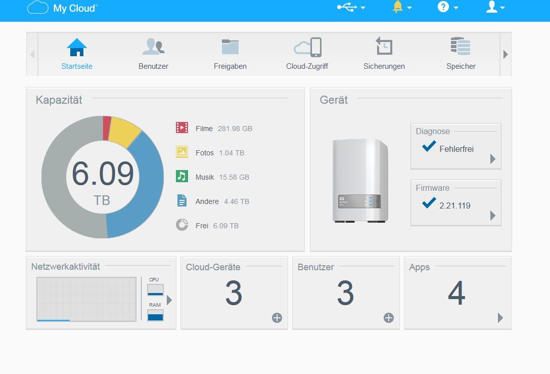

Bei meiner Cloud ist die oberste LED rot und als Fehlercode wird 1001 angezeigt.Es sind keine sonsigen Fehler vorhanden. Wie kann ich das beheben? Die beiden Platten sind als jbod eingestellt.

Das was Du vermutetest, wäre ‘Spanning’ gewesen.
Das Blöde ist, dass das Gerät im Dashboard immer die Kapazitäten addiert.
Man sieht nie wirklich, wie viel Platz noch auf der einzelnen Platte frei ist.
Wenn da mehrere Shares vorhanden sind, dann muss man die alle händisch addieren und von der Kapazität des Laufwerkes abziehen.
Sollte eigentlich ein Leichtes ein, da noch einen Zeile mehr bei Frei zu ergänzen und dann einfach Fei - HDD1 und Frei - HDD2 anzuzeigen.
…oder wenigstens in der Speicher Verwaltung…
sollte sich WD mal in das Pflichtenheft schreiben.

leider nein, das ist ja genau der Punkt, den ich bemängle.
Du kannst eben nur die Share, die auf der Platte liegen anklicken - unter dem Reiter Freigaben.
Dann bekommst Du die jeweilige Größe angezeigt.
Die einzelnen werte musst Du addieren und dann eben von den, bei Dir, 6TB abziehen.
