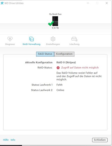

ich habe ein Gehäuse WD My Book Duo. Nun habe ich ein WD Red Festplatte eingebaut und versuche krampfhaft diese zu formatieren.
Beim Einschalten bekomme ich folgende Fehlermeldung: Zugriff auf Daten nicht möglich.
Die Festplatte ist in Ordnung. Nur im Gehäuse geht nix. Muss da zwingend eine zweite rein?
Glaube schon wenn das Gehäuse vorher auf Raid 0 programmiert war.
Nein, muss es nicht, wie ich jetzt herausgefunden habe …
Es lag an der Formatierung der Festplatte, die einer Synology DS918 entnommen wurde. Nachdem ich diese neu formatiert (extern) habe und mit diskpart neu eingestellt hatte, funktionierte sie …
