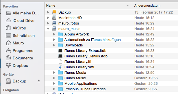

Ich habe nur die Alben, welche unter “itunes media/music” liegen kopiert. Macht es Sinn auch die restlichen Dateien wie bspw. “Album Artwork”, “Itunes Library Extras.itdb”, “Itunes Library Genius.itdb”, “Itunes Music”, “Itunes Music Library.xml” etc zu kopieren?
Wenn ich auf MyCloudMirror in den Einstellungen itunes deaktiviere habe ich über itunes keinen Zugriff mehr auf WDMMyCloudMirror als Quelle
Ich habe nun alles auf die MyCloud kopiert. In den Einstellungen den entsprechenden Pfad angegeben. Wenn ich nun Musik abspiele legt der Mac gleich wieder einen Ordner “itunes” den Dateien "itunes library.itl etc. an. Muss das so sein?
Muss ich in den itunes Einstellungen noch irgendwas anpassen? Bspw. “itunes-mediordner automatisch verwalten” oder bei “beim hinzufügen zur mediathek datein in den itunes-medienordner kopieren” deaktivieren?
Das macht iTunes automatisch lokal auf Deinem Mac, wenn es nicht auf den in der Einrichtung eingegebenen Speicherort zugreifen kann. Also z.B. wenn Deine MyCloud beim Starten von iTunes noch im Standby ist. Du musst beim Starten von iTunes einfach die Alt-Taste gedrückt halten und dann die gewünschte Mediathek auf Deiner MyCloud auswählen.

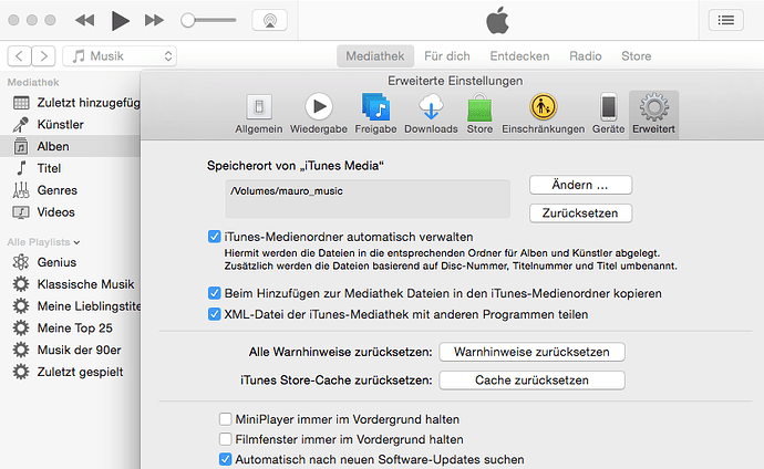

Weitere Einstellungen bei mir siehe Screenshot:
Einen Unterschied habe ich schon gefunden. “XML-Datei der iTunes-Mediathek mit anderen Programmen teilen” war bei mir bis anhin nicht aktiviert.

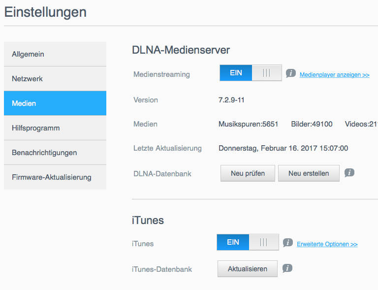

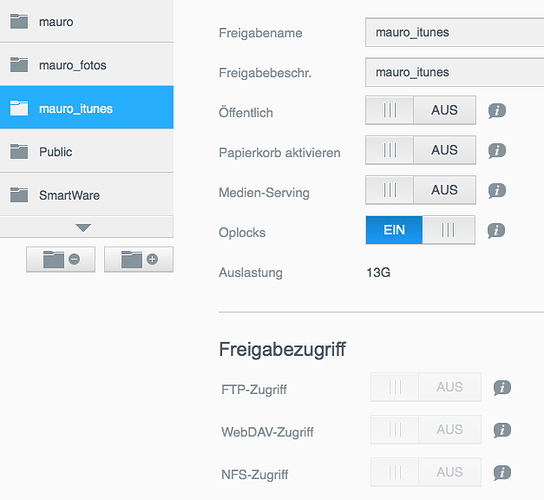

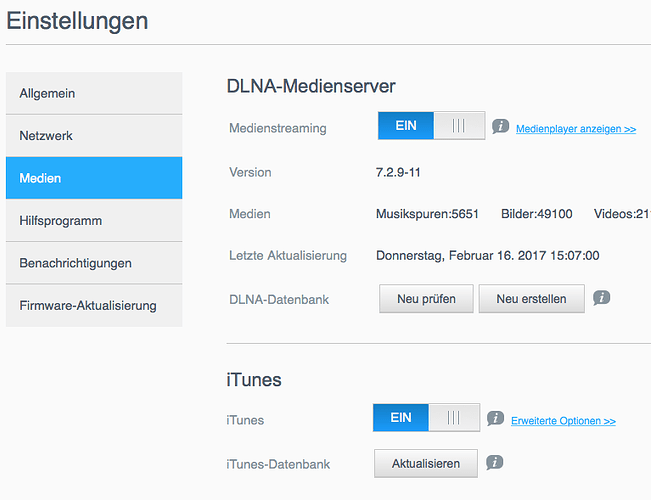

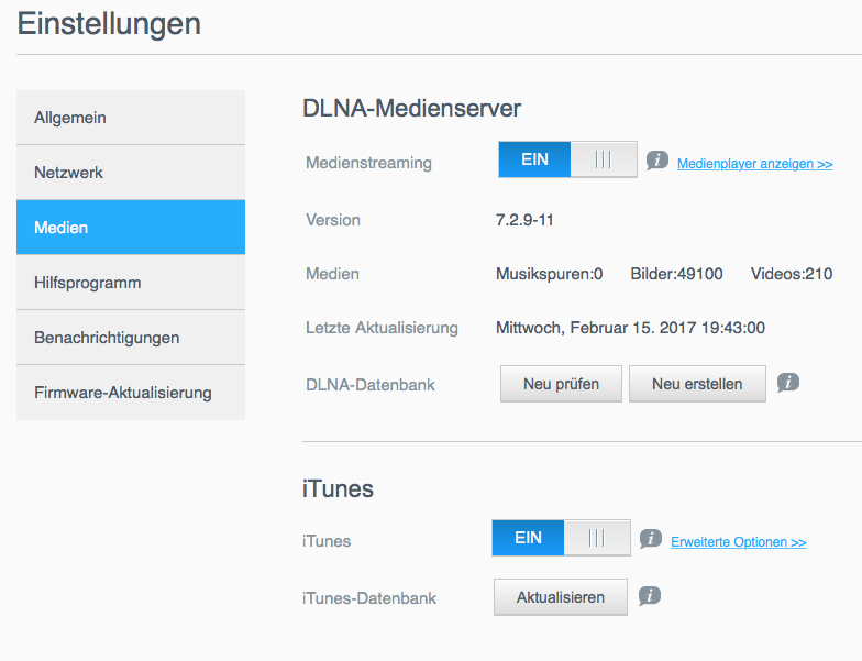

Auf der MyCloud habe ich gegenwärtig folgende Einstellungen
Ich werde wahnsinnig…
Nachdem ich iTunes starte muss ich oben Links im Dropdown immer von “Musik” auf “WDMyCloudMirror” wechseln. Andernfalls kann ich nicht auf meine Musik zugreifen.

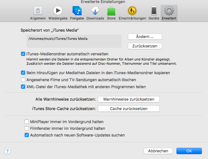

Nachstehend meine Gegenwärtigen Einstellungen
Ausprobiert?
Freigabe → “Meine Mediathek im lokalen Netzwerk teilen” war bis anhin deaktiviert
