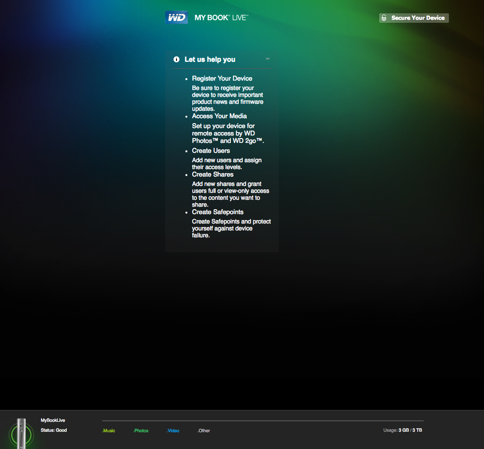

Nachdem das System rebooted wurde, hab ich nicht wie erwartet den Initialsetup zu Gesicht bekommen, sondern diese Ansicht:
Es fehlen also alle Möglichkeiten im Dashboard zu agieren, wie die Menüpunkte.
Das größte Übel ist aber - ich kann nun weder über FTP noch SSH auf die MBL zugreifen.
Bekomme immer die Meldung: ssh: connect to host 192.168.178.21 port 22: Connection refused
xxx.xxx.xxx.xx/UI/SSH lässt sich zwar aufrufen, ich kann die Checkbox aktivieren, der “speichern”-Button fehlt aber komplett. Im HTML-Quellcode der “UI/SSH”-Seite fehlt auch jede Angabe eines Fromulars, das das Aktivieren der Checkbox verarbeitet, sonst könnte man das manipulieren…
