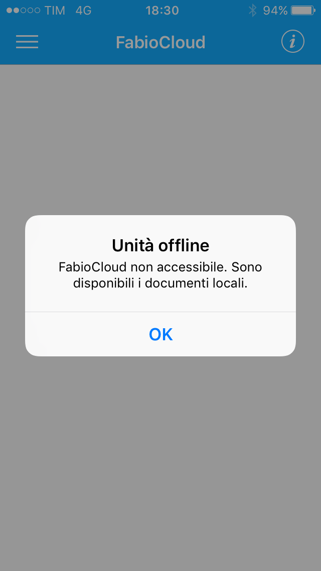

Ho un nas My Cloude 2T e tutto funziona correttamente con accesso in locale e da remoto tramite app
Il problema si presenta quando, per un motivo o per un altro viene persa la connessione a internet (problemi del gestore, etc) succede che il cloude diventa irraggiungibile rilanciando il messaggio (unità off line), di fatto sembra che perda la connessione e non si riallinea più con la rete, bisogna accedere in locale e riavviare il nas, dopodichè tutto torna a funzionare. Diventa un problema molto serio quando si è fuori casa per giorni e non si può riavviare il sistema.

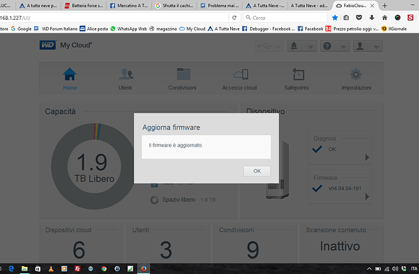

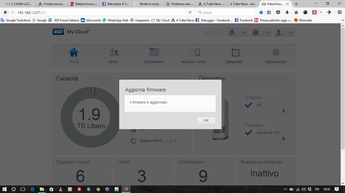

Ho provato come mi hai suggerito, il risultato non cambia, il dispositivo non si connette più alla rete e rimane off-line
Ho dovuto riavviarlo per tornare in rete.
Il firmware è aggiornato all’ultima versione, (vedi allegato)
