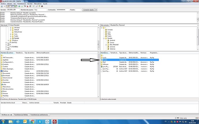

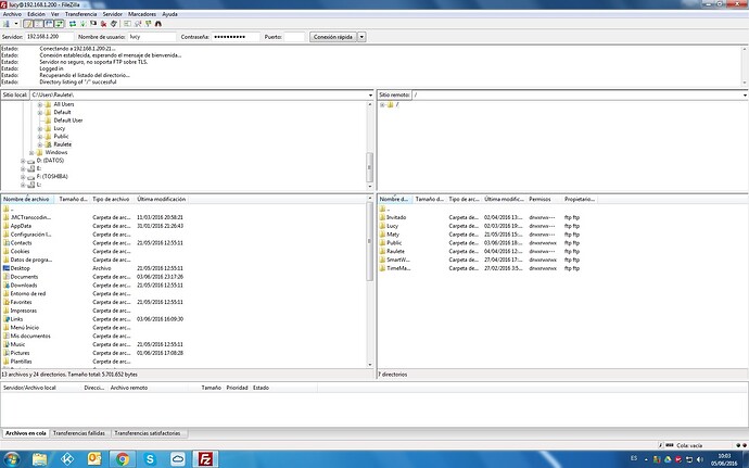

Hace unos días recibí un correo de soporte pidiéndome capturas de pantalla para analizar el caso. Supongo que el caso lo abriría Trancer. El caso es que he accedido a mi cuenta pero, parece ser, que el caso ya ha expirado por que no lo encuentro. Así que pongo aquí los pantallazos para que veáis gráficamente lo que digo.

2.- Accediendo por FTP con “Filezilla” con usuario “lucy” (sin permisos de escritura en la carpeta “Raulete”)
3.- Accediendo a la carpeta “Raulete”, creando un directorio y borrándolo después. Lógicamente, también soy capaz de borrar el contenido que ya existe en la carpeta creado por Raulete.
