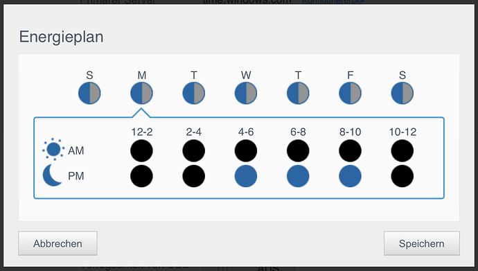

Also ich habe mir auch eine my Cloud Mirror mit 2 x 3 TG zu gelegt und es geht Sie Automatisch runterfahren und zur der Zeit wo ich Sie benötige fährt Sie wieder hoch
1 Foto wie komme ich dort hin
2 dann geht man in diese Einstellung und wählt aus alles was dunkel ist ist aus was hell ist, ist an
Hallo,
das ist schon richtig, doch dies hilft nur, wenn das Gerät täglich gebraucht wird. Sind ja von / bis Zeiten. Was ich meine, ist ein tägliches ausschalten um Uhrzeit X. Wenn das NAS aus ist, bleibt es aus, wenn es an war, geht es aus. Es soll ja nur laufen, wenn es per WOL geweckt wurde.
Hier müsste ich dann alle Punkte bei der MC schwarz machen. Nur dies hilft mir ja auch nicht, weil das Gerät dann immer, beim Erreichen des nächsten Blocks, ausgehen würde.
Was ich brauche:
16:30 per WOL aufgeweckt → 02:00 Shutdown
14:00 per WOL aufgeweckt → 02:00 Shutdown
nicht geweckt → bleibt aus …auch über mehrere Tage
07:30 per WOL aufgeweckt → 02:00 Shutdown
Daher finde ich diese Steuerung nicht wirklich toll.
