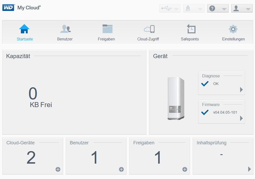

Nach einem Firmeware Update hatte ich nur noch eine ROT blinkende LED.
Darauf hin eine 4 Sek. reset versucht, keine Reaktion!
Dann das 40 Sek. reset durchgeführt.
Als Admin angemeldet und einen Benutzer mit altem Account Namen angelegt.
Jetzt wird angezeigt, dass ich 0kB freien Speicherplatz habe!
Über iPad und iPhone sehe ich meine alten Daten. Ich komme jedoch nicht an die Daten über meinen angelegten Benutzer dran.

Firmeware: v04.04.05-101
Gerät: My Cloud
als Admin komme ich nicht mehr rein! es gint nur den Benutzer den ich als Admin angelegt habe. Irgendwie merkwürdig.
