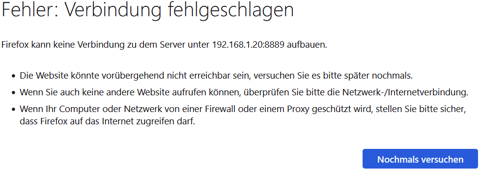

Ok, thanks … for me it says no connection… will try again.
Erwin
I am giving up … no connection
@ekweb bist Du sicher der Resilio Server läuft? Check mal im WD Dashboard … ggf. nochmal drüberinstallieren
Ich hatte da gar keine Probleme
Und vielleicht auch checken ob das firmware Update wirklich funktioniert hat.
ja, auto-update sollte auch deaktiviert werden
