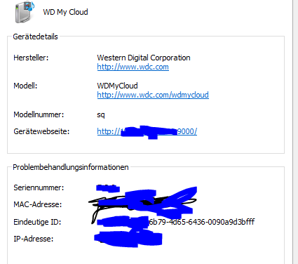

was wird Dir unter “Eigenschaften” im Menü der WDMyCloud angezeigt?

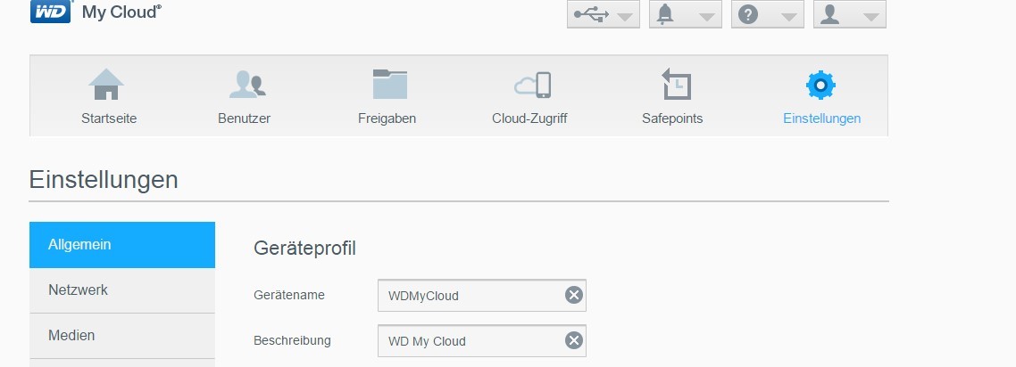

wenn ich darüber reingehe ist alles ok. Eigenschaften? Ich habe nur Einstellungen
ooooh nein, Du hast auch Eigenschaften. Mit der Maus auf das blaue WDMyCloud Simbol gehen und an der Maus die rechte Maustaste … dann öffnet sic ein Pull-Down Menü mit Eigenschaften…

Und wo landest Du, wenn Du auf der “Einstellungsseite” auf die “GerätewebSeite:” klickst?

da lande ich auf Twonky. Mit Netzwerkkabel ist das gleiche Problem
OK. und jetzt bitte noch einmal einen Screenshot…Du gehst/aktivierst auf das Blaue WDMyCloud Symbol … was wird Dir dann angezeigt?

Ich muss dazu sagen, es sind komischerweise nur Fotos die mit einer Canon Eos DLSR gemacht wurden wo es nicht geht. Panasonic FZ 7 oder IPhone Fotos kein Problem. Wandle ich das Canon jpg in ein Tiff um, dann geht es. Das muss irgendwas mit dem jpg zu tun haben. Wenn ich auf das Blau WD Symbol gehe und dann auf Eigenschaften, da kann ich nichts ändern oder machen. Mir wird nur das wie im Screenshot angezeigt. Klicke ich da rein kommen verschiedenen Ordner. Bilder, Musik, Videos… Gehe ich in Bilder kommt - Alben, Verzeichnis, Nach Datum. Meine Frau terrorisiert mich nur weil sie es schön alles nach Datum geordnet haben will. Das geht leider nur über das blaue WD Symbol. Da werden alle Ordner Rennmaschine auf nach Datum klickt nach Datum angezeigt und die Bilder nach Aufnahmedatun in den jeweiligen Ordner angezeigt
